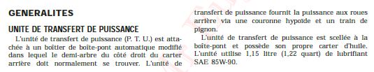

 | Sujet: Re: Cognement en marche arrière sur AWD Mer 29 Mar 2017 - 9:06 | |
| Je ne pense pas ...  L'ATF c'est pour la boite de renvoi insérée dans la BVA __________________________________________________www.minivanchrysler.com . J'en connais un qui est con comme la lune !!!_________________Vous avez un Chrysler Voyager !!! Et il n'a jamais d'éclipse ..._______________________________Alors venez nous le présentez (Les brèves de comptoir)_________________________________________Cliquez ICI | |

 | Sujet: Re: Cognement en marche arrière sur AWD Mer 29 Mar 2017 - 12:30 | |
| Merci Eug87. Si je comprends bien (mais comme indiqué sur mon profil, ma seule spécialité mécanique est d'être Citroëniste  ) pour le pont arrière, c'est comme pour la PTU, de la 85W-90. | |
