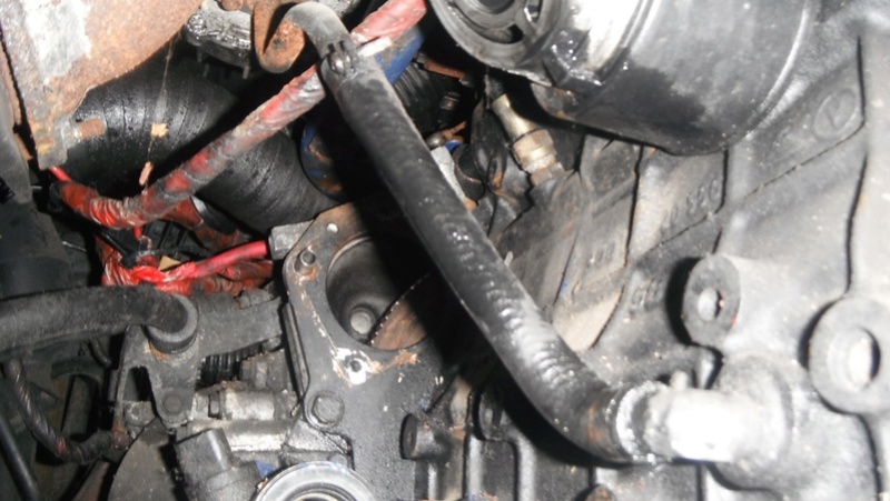

Les vis du démarreur, Ha Oui !!!!.
Mais avec une douille et deux grande rallonge, un cardan et encore deux grande rallonge,
Et être a deux, cela ce dévisse de l'extérieur droit, sans mal, roue retirée a l'AVD.
Oui, je sais que sans outils, l'on n'est pas loin en mécanique.
dépose boite manuelle chrysler 2,5td Dscf2310
Faut retiré le filtre le support arrière et la durit du retour turbo.
dépose boite manuelle chrysler 2,5td Dscf2311
dépose boite manuelle chrysler 2,5td Dscf2312
C'est simple la mécanique, NON ??, A plus, PapyKy, qui a oublier de dire 'Salut'

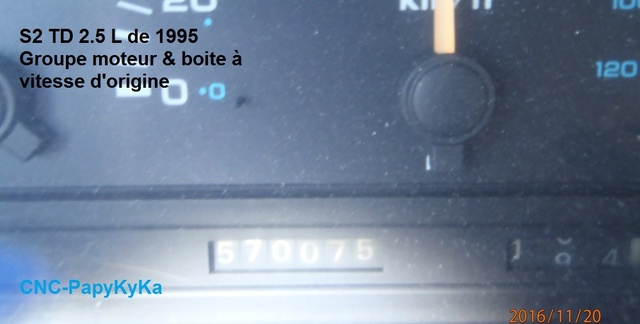

dépose boite manuelle chrysler 2,5td 570_0711
