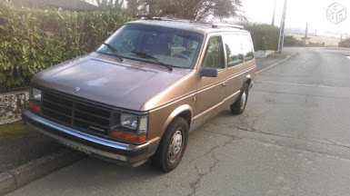

MessageSujet: Re: retaper un S1 pour partir en road trip   retaper un S1 pour partir en road trip EmptySam 18 Fév - 22:05
voici la photo de quand je l'ai acheté:retaper un S1 pour partir en road trip 112
