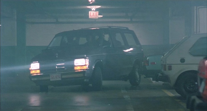

Sinon pour parfaire le look de ton S1 il serait bien de lui brancher les veilleuses US...
retaper un S1 pour partir en road trip - Page 5 21710
Car ça manque là... Et pour faire simple, il n'y a qu'un fil de positif à amené à chacune des ampoules des clignotants Wink

les veilleuses US, c'est bien des blocs de phares supplémentaires à rajouter sur les côtés là où il y a un cache en plastique ? Tu as une photo ?
Nombre de messages : 100264
retaper un S1 pour partir en road trip - Page 5 Empty
MessageSujet: Re: retaper un S1 pour partir en road trip   retaper un S1 pour partir en road trip - Page 5 EmptyLun 3 Avr - 21:22
Non ce n'est pas ça Wink
et je vais regarder après des clichés (qui sont sur le forum) Wink

Ca donne ceci:
retaper un S1 pour partir en road trip - Page 5 I0734511

d'accord ce sont les feux orange en-dessous du bloc de phare, allumés en même temps.
Et comment s'appelle les feux pour lesquels j'ai un emplacement vide fermé par un cache sur les côtés ?

autre question, si les clignotants reste allumés en permanences, comment faire pour signaler que l'on tourne ?

Sur les S1 et les S2 il y a des ampoules à bi-filaments, autrement dit, quand les veilleuses sont allumées, les clignotants ne le sont pas. Ce qui fait que l'orque l'on actionne les clignotants cela clignote (plus fort que les veilleuses) un peu comme pour les feux arrières et les feux de freins Wink
