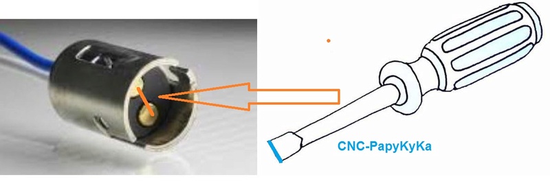

Petite astuce, si l'ampoule est une 21/5 W, qui fait 'Stop' et 'feu de position',
Les freins s'allume plus Captu176
Tu allume tes feux de position, tu retire une des deux ampoule qui est donc allumée,
Et avec un tournevis tu court-circuite les deux languette du support,
Et le stop de l'autre coté va s'allumé, et tu fait de même de l'autre coté,
Si cela fonctionne, c'est que l'arrivée au circuit du 12 Volts n'est pas bon,
Fusible ou interrupteur 'Stop' a la pédale de frein, et pour savoir, si c'est pas l'interrupteur,
Tu court-circuite les deux fils de l'interrupteur, donc l'un d'eux doit avoir du 12 Volts,
A mesuré au 'multimetre' en possion DC supérieur a 12 Volts
