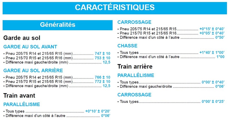

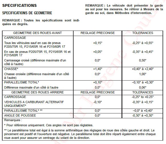

es ce que ces données sont bonnes pour le para:
le gars du parallélisme me dit que la machine lui indique les réglage pour les 2.5 td de 94(sûr) à 2001 (je crois, enfin... englobant mon 97) pas de réglage arrière
merci | |
 Nombre de messages : 16571 Age : 76 Localisation : Belgique - Charleroi-Ransart - Aéroport de Gosselies. Véhicule (modèle cyl année) : . . S2 GV 1995 - 2.5 TD de 580.xxx Km avec le groupe d’origine - S4 GV 2004 2.5 CRD de 365.xxx Km Spécialisation auto : Ex mécanicien auto chez Renault. (20 ans) et roule en G V S2 depuis 2004 & S4 depuis 2017. Date d'inscription : 03/10/2012
 | Sujet: Re: Rotule 2 ans hs ?? Mer 1 Fév - 23:44 | |
| Salut l'ami. Les données que j'ai pour un S3, sont dans le RTA.  Bien rentré ces données dans la machine de controle.   Toujours même principe, je crois, A plus, PapyKy.  __________________________________________________www.minivanchrysler.com Véhicule de PapyKy Grand Voyager S4 - 2.5CRD de 2004 , de 350.xxx Km au 04/2023. Le 'BrocAuBoisAuFer' et la chaîne YouTube de PapyKy avec plus de 700 Vidéos.A voir avec '1 clic' sur les liens, Merci a ceux qui passeront y faire un petit bonjour. Ps: Excusez moi si mon écriture n'est pas correcte mais je n'ai pas fait de grande écoles.Chrysler GV 2.5TD 1995 - Toyota Cressida 2.400 cc Diesel Automatique 1981 - Yamaha 100cc 1968 Ford Transit 2.5 D 1981 - Mercedes 508D 3.7D-OM314 de 1975, est le TraficHomeCar-650 Celui-ci est remis sur les routes (THC-650) après plus de 22 ans de remisage 312.xxx km | |
 Nombre de messages : 33839 Age : 72 Localisation : Isle (87) Véhicule (modèle cyl année) : G V 3.3L 1993 (vendu) - Voyager 3.3L 2001 (vendu) - Fiat Freemont - Peugeot 404 Plateau 71 - Renault 4L 72 Date d'inscription : 20/10/2009
 | Sujet: Re: Rotule 2 ans hs ?? Jeu 2 Fév - 7:16 | |
| Données tirées du Manuel d'Atelier Chrysler pour S3  __________________________________________________www.minivanchrysler.com . J'en connais un qui est con comme la lune !!!_________________Vous avez un Chrysler Voyager !!! Et il n'a jamais d'éclipse ..._______________________________Alors venez nous le présentez (Les brèves de comptoir)_________________________________________Cliquez ICI | |
