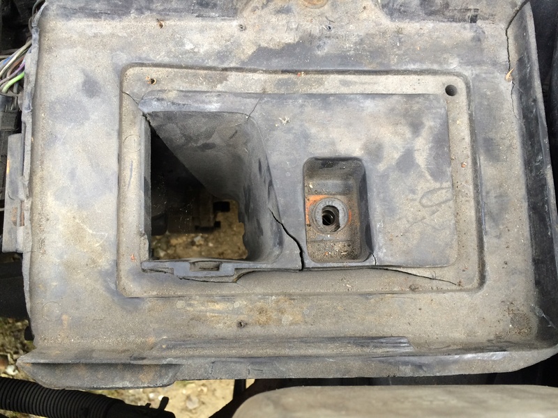

La surprise, enfin la mauvaise surprise, c'est le bac à batterie en plastique qui pas mal éclate 😩
Resto de mon S1 2.5l SE Luxe Image21
Resto de mon S1 2.5l SE Luxe Image17
Va falloir que je joue de la plieuse au taf et en refaire un en alu je pense  scratch

Petit mais beau début Wink
Le bac à du souffrir pour permettre le montage d'une batterie plus grande.
Mais tu doit trouver en occase, il est identique à celui sur S2 - 2.5L

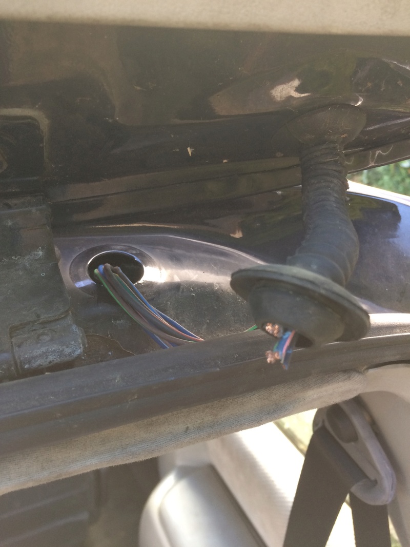

Bon ba on continue dans l'elec, l'ancien proprio a changé le hayon suite à la casse de sa vitre et il ne c'est pas pris la tête, il a tous coupé.....
Avant:

Après
Resto de mon S1 2.5l SE Luxe Image27
Resto de mon S1 2.5l SE Luxe Image28

Quel sagouin l'ancien propriétaire, couper des fils comme ça... Enfin tu as su remédier à cela. +1
