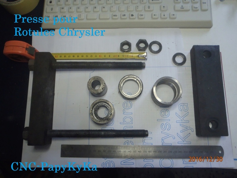

Voila, comme promis, a un membre qui se reconnaîtra, la copie d'écran de mon dessin sous DAO.
Train avant, démontage et révision, Frein, roulement, rotule, transmission.... - Page 2 Plans_11
Toutes les valeurs ne sont pas critique, a +/- 0.1 Mm.
La partie droite sur le dessin, les trous dans l'acier de 50 x 30 Mm, sont taraudé en M16,
Train avant, démontage et révision, Frein, roulement, rotule, transmission.... - Page 2 Captu124
Pour avoir l'ensemble rigide et une rondelles 'grower' est placée entre l'écrous
Qui sont bloqué, pour évité de devoir avoir deux clef, c'est bien plus facile, vu sont poids.
Ne pas oublier de graissé les vis au MoS², pour évité tout grippage, au serrage.
Certaine rotules, ont un clips, d'autres pas, mais sont plus serrante, et striée sur la portée.
Train avant, démontage et révision, Frein, roulement, rotule, transmission.... - Page 2 Pc300010
Bon travail a celui qui fera cette outils, A plus, PapyKy.
