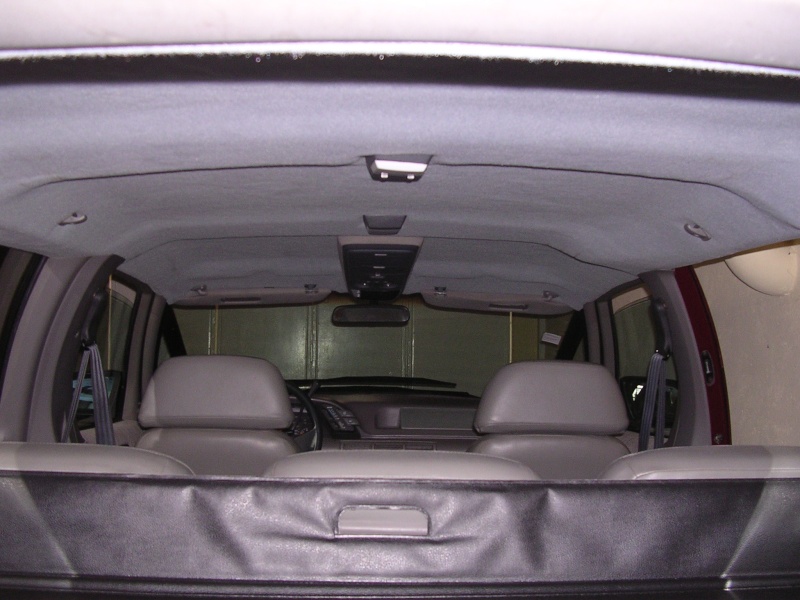

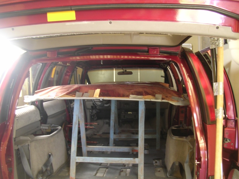

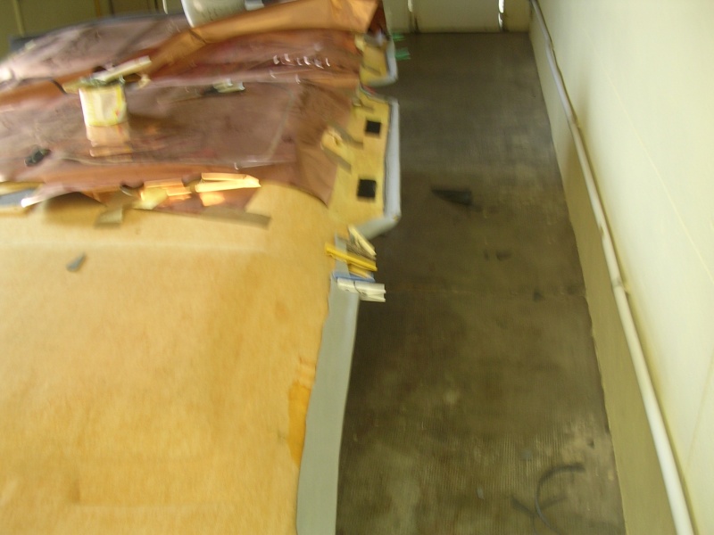

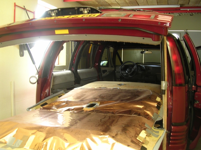

Comme convenu, quelques photos de la réfection/remontage du pavillon de toit de mon TS
Mon nouveau et premier SE - Page 2 Dscn6331
J'ai renforcé les parties abimées (çà arrive ..toujours) avec du filet plastique fin, acheté au mètre chez un spécialiste en tissu.C'est le côté pile
Mon nouveau et premier SE - Page 2 Dscn6338
Côté face: se débarrasser des restant de tissu et de mousse. Ne pas trop gratter car on embarque également de la matière du support (qui est , je le rappelle, de la vrai M..). Moi j'en ai trop retiré et çà à laissé des traces (voir à la fin) Passer l'aspiro puis encoller grassement (prévoir  3 pots de colle pour être à l'aise)
On déploie le tissu, vaut mieux être 2 en appuyant fort avec un petit rouleau de peintre. On découpe le surplus sur les côté en en laissant un peu pour les rabans (voir la suite)
Mon nouveau et premier SE - Page 2 Dscn6340
Mon nouveau et premier SE - Page 2 Dscn6341
Mon nouveau et premier SE - Page 2 Dscn6342
On fait des découpes fines pour avoir une jolie bordure. Idem pour les emplacements des éclairages. En profiter pour localiser (faire des petits trous) les emplacements des vis pour le re-fixage futur
Mon nouveau et premier SE - Page 2 Dscn6343
On retourne
Voilà c'est fini, et "l'antenne" est refixée côté pile. Prêt au remontage
Mon nouveau et premier SE - Page 2 Dscn6344
L'intérieur vidé
Mon nouveau et premier SE - Page 2 Dscn6345
Présentation: attention danger de casse !!!!!!
Mon nouveau et premier SE - Page 2 Dscn6346
Utilisation de tréteaux: j'étais seul, c'est pas conseillé !!
On plaque au plafond , accroche les bandes Velcro et on refixe
les différents accessoires
Mon nouveau et premier SE - Page 2 Dscn6347
Mon nouveau et premier SE - Page 2 Dscn6348
Le résultat final: çà vaut le coup , non ??
