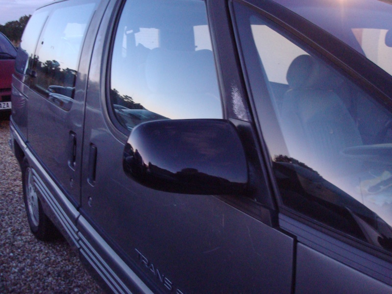

Bonsoir à tous,
Je viens de rejoindre la communauté.
Je vais brièvement me présenter ainsi que notre nouveau véhicule.
Breton d'adoption depuis presque 3 ans, amateur de belles voitures aux yeux bridés, en particulier Honda depuis de nombreuses
années mais sensible à toutes les belles mécaniques.
Je regarde avec intérêt et envie le Trans Sport depuis...sa sortie et ayant besoin d un troisième véhicule, je suis parti en chasse.
En général, je ne trouve pas mes voitures à moins de 800 kms de chez moi...donc les critères furent "toute la France" , plutôt un 2.3l, plutôt blanc, plutôt gpl...
Mon attention avait été attirée par un 3.1 à 80kms de chez moi mais il ne correspondait pas à mes critères...
et bingo je trouve un 2.3 blanc propre, gpl etc dans le sud de la France. Bon contact et Bonheur en prévision ainsi qu un trip de 1800 kms aller et retour pour aller la chercher!
Et je commence à me renseigner sur ce modèle...Culasses fragiles, problèmes électriques etc... hum...je passe outre et arrive le contrôle technique préalable au déplacement de la famille dans le sud. Le propriétaire m annonce ne pas s y connaitre du tout en mécanique et me met en contact avec son mécano.
Le dit mécano (ami du proprio) m annonce....ne la prenez pas, elle est tout juste bonne à faire une donneuse. Merci Monsieur, au revoir, vous venez de me faire économiser au moins 2500 euros plus un paquet d'emmerdements, (gpl non conforme et non fonctionnel, problème n° plaque moteur ...et j en passe).
Me voila revenu sur le SE après l examen et contacts de 4 ou 5 annonces de 2l3, écartés soit pour prix excessif soit pour problèmes mécaniques importants soit pour mauvais feeling...
Après une courte négo en deux temps, l affaire fut faite pour une bouchée de pain.
Je résume :
3.1 SE 1992 Première Main (et oui cela existe...) 160.000 kms, pas tourné depuis deux ans.
Ex Voiture de pdg (comme ma Legend)
Facture d'achat, Manuel français plus carnet d'entretien depuis sa sortie du garage neuve en 92.
Divers documents dont un épais carnet reprenant les pleins de carburants depuis 20 ans avec le kilométrage mentionné à chaque plein et le calcul de conso !
Intérieur comme neuf après un nettoyage normal, 6 sièges en parfait état, certains comme neufs.
Extérieur très très correct pour son age.
Moteur tourne parfaitement, boite sans problème.
A faire :
- Deux pneus arrières (Avec contre visite, fait)
- Changer les disques avant (sans contre visite)
- Renouvellement de tous les fluides et filtres
- Changer les ampoules des codes & des phares (elles sont jaunes)
- Alternateur hs (commandé)
- Problème d ouverture de la porte conducteur de l'extérieur (comme si la poignée extérieure n actionnait pas l ouverture malgré une résistance, s'ouvre parfaitement de l'intérieur) (avec contre visite).
- Voir pourquoi l éclairage intérieur (uniquement les plafonniers) ne fonctionne pas.
- Recoller la moquette du plafond à certains endroits.
et c est tout.
Que ce sentiment d'avoir fait une bonne affaire est agréable...
Je vous tiendrais au courant de l avancement des travaux et publierais quelques photos prochainement.
A bientôt, Kenavo.

Après, remettre des rétros d'origine, non rabattables sur les 90/91 aux USA

Les rétros Opel ça passe à peu près , quoi que les origines Pontiac sont plus beaux .
Pourqoui ne pas garder la coque Pontiac et y adapter ( proprement) des glaces Europe ?
