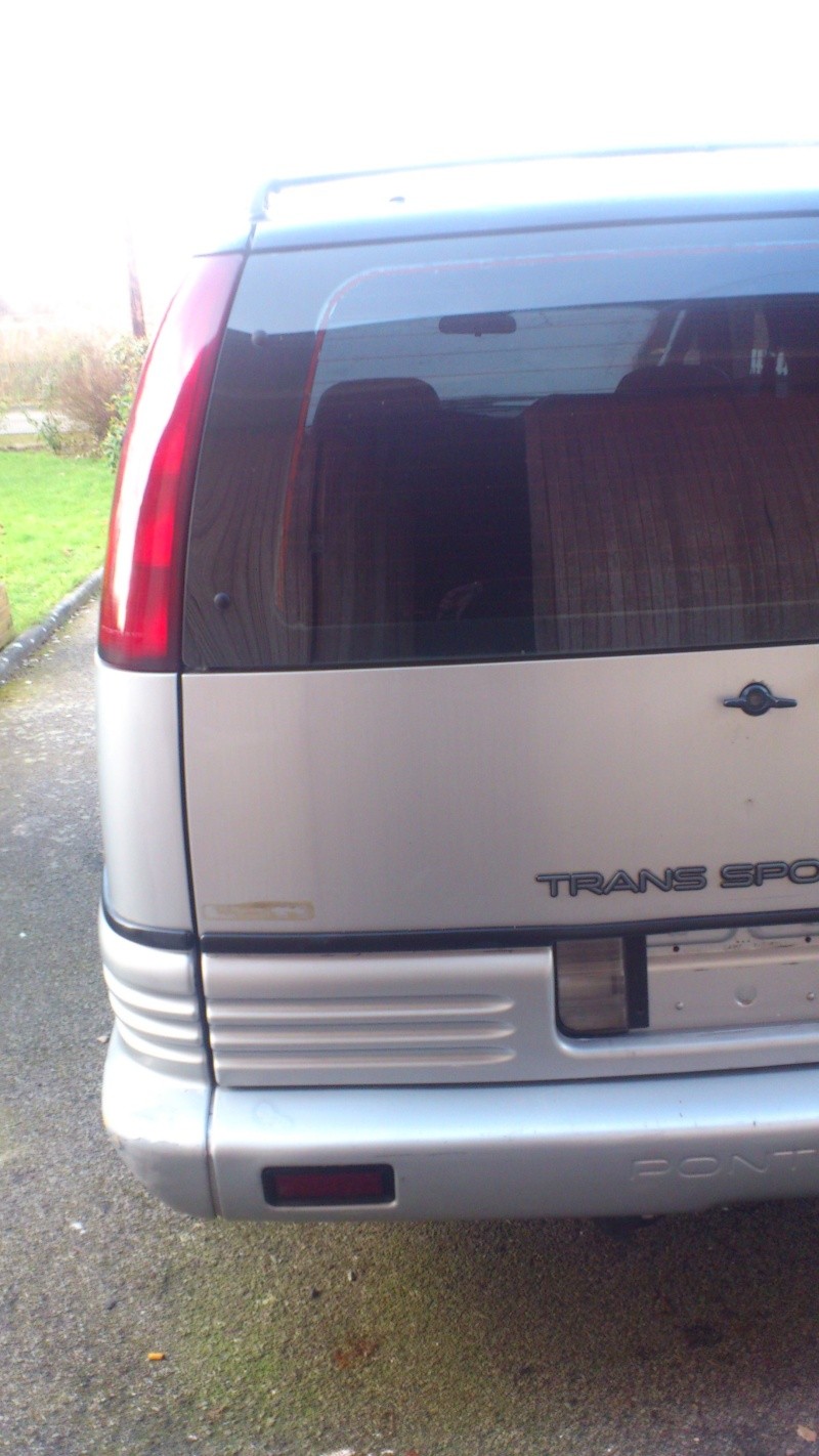

Bon malgré le froid j'avance un petit peudu moins sur l'esthétique ... L'arrière a quand même plus de gueule comme ça Very Happy
Pour les feux j'ai gardé les emplacements européens des freins et clignos. j'ai juste rajouté les veilleuses en haut et sur le cligno histoire d'avoir les 4 rouges allumés.
Je suis en attente de plaques au format US et d'un support de plaque avant.
