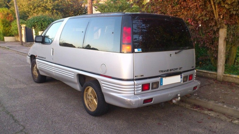

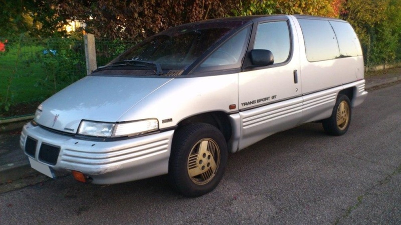

Alors voilà j'ai trouvé mon bonheur, je vous demande juste un délai de patience pour les photos car il flotte non stop depuis qq jours ici, et la de nuit, même si la pluie n'est plus là, la lumière non plus !
DOnc c'est un 3,8L de mai 1993, avec 206000km au compteur. Esthétiquement il a les gros parechocs enveloppants (avec un peu de boulot sur le côté arrière gauche car il est fendu, mais c'est une version européanisée (ou européenne je ne sais pas le terme exact) car il possède un support de plaque européen et des horribles feux de recul et de brouillard incrustés dans le bandeau de hayon.

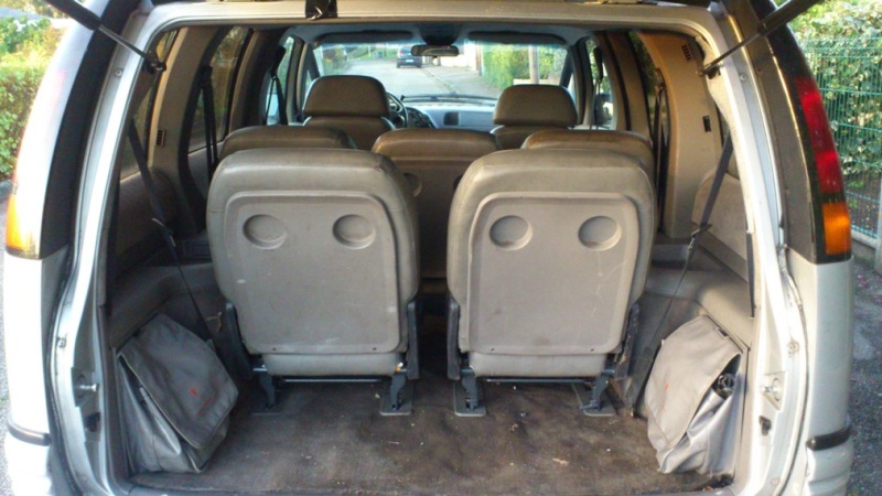

A l'intérieur il a les 7 sièges confortables en cuir (à nettoyer !!!) et une configuration que je qualifierai de bizarre car il a la console centrale noire que j'avais sur le 3,1L, et pas celle grise claire qui descend jusqu'en bas.
Le levier de sélection PRNDD21 tape contre la casquette de tableau de bord en position P et il passeà 1mm de la grosse clé (avec télécommande à distance), bref il a pas l'air prévu pour. Le volant, lui aussi est inconnu pour moi, car il a l'air de posséder un airbag (symbole SIR écrit dessus).
La console de pavillon avec boussole et température est bien sympa, mais la commande des éclairages de plafonnier c'est tout ou rien, il n'a pas de deuxième bouton pour l'allumage en fonction de l'ouverture des portes.
Les 4 vitres de custode sont teintées ambrées (sans film) et la lunette arrière aussi, c'est sympa comme look !
Sous le capot tout est nouveau pour moi car ce n'est plus le 3,1L mais le 3,8L, bon c'est crado mais à part qq gouttes à l'entrée haute du radiateur, ça ne fuit pas.
Les niveaux sont bons, mais la couleur de l'huile de BVA indique une vidange, c'est plus très rouge tout ça ! Le filtre à air est fait maison par découpe d'un filtre classique pour rentrer dans la largeur => à ranger
Il broute un peu entre 1500 et 2000 tours quand on est sur le 3è rapport et en overdrive, à voir aussi ....
Le plus urgent pour la contreviste du CT étant de mettre 2 bons pneus à l'arrière car ce sont des 195/60R15, hallucinant quand on sait qu'il faut mettre du 205/70R15, y a des trucs qui m'échappent, mais bon.
A propos d'échappement le 2è motif de contre visite est un trou dans l'intermédiaire, donc à changer et après ce sera bon !
La bonne surprise c'est le fonctionnement du régulateur de vitesse, j'ai fait plus de 5h d'autoroute et il a fonctionné tout du long, la moins bonne c'est que les phares éclairent que dalle du coup je me suis un peu pété les yeux pour rentré de nuit sous la flotte.
Voili voilou pour le moment !

La bête en photo, il y a à manger dedans, et les vis à placo pour maintenir la casquette de tableau de bord, c'est hummm ... comment dire .... Mad
Il y aura du boulot, mais je le savais, et le voyant orange a parlé:
13 sonde lambda
41 capteur d'arbre à cames
66 niveau bas réfrigérant clim
Donc en changeant les 2 premiers, la contre visite du CT devrait le faire. Ah oui en mettant les bons pneus évidemment!
