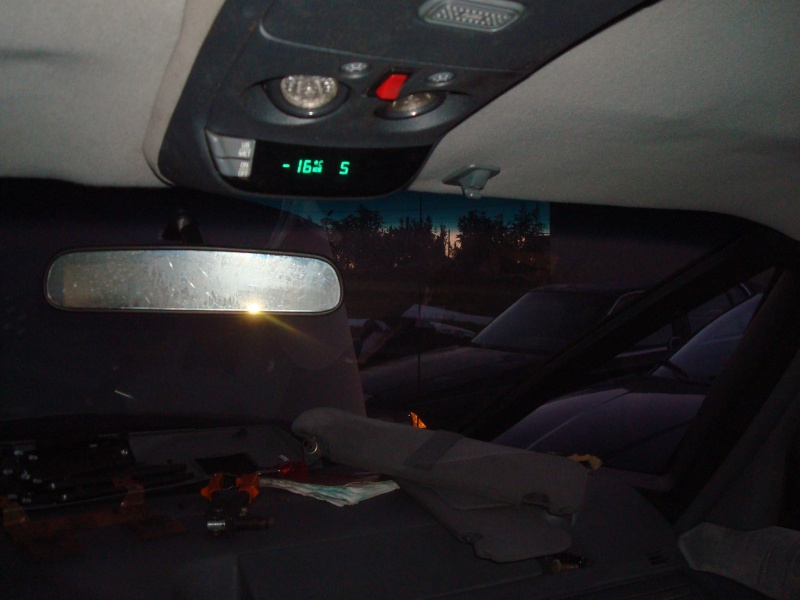

Ma console de toit issue d'un modèle plus récent, mon 3.8L blanc tout pourri, est montée ce soir mais il y encore 2/3 fils à brancher pour avoir la baisse de luminosité à l'éclairage des phares et surtout une température correcte, parce que là -16°!!
Le Pontiac Trans Sport SE 3.1L  de Gillesbd47 Dsc05857
la sonde de température, montée sous le phare gauche.
Le Pontiac Trans Sport SE 3.1L  de Gillesbd47 Dsc05856
il reste un fil qui vient de la sonde à brancher mais je ne sais pas où!!! L'autre va à la console mais celui là, mystère!!! Je me doute que ce doit être un + mais j'ai un doute!!Et j'ai pas le schéma de cablage!!

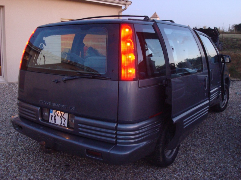

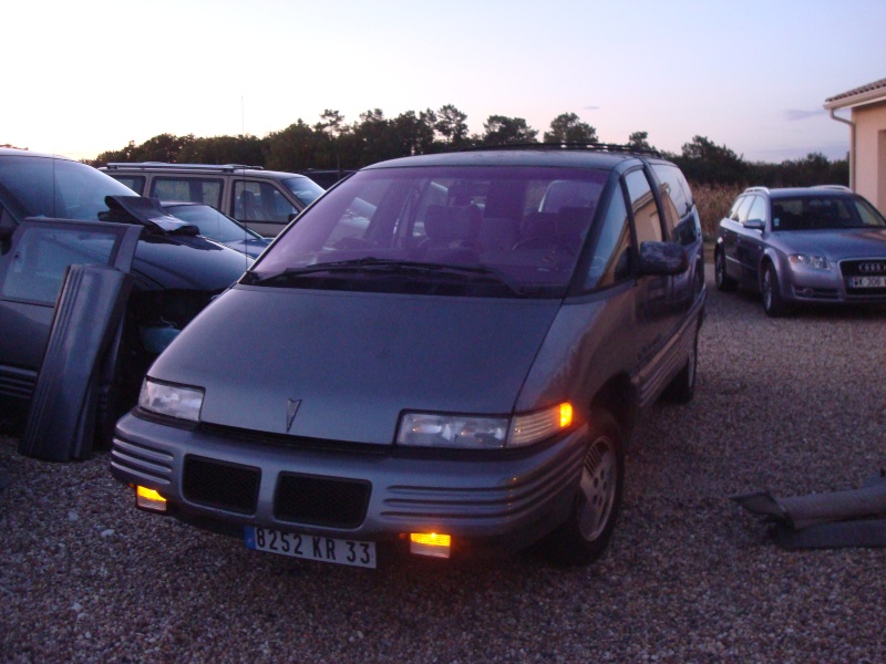

Sinon, branchement des feux US, avec le recablage du fil blanc sous le volant pour avoir les clignos ar qui font feux de freins en même temps.
Le Pontiac Trans Sport SE 3.1L  de Gillesbd47 Dsc05858
Le Pontiac Trans Sport SE 3.1L  de Gillesbd47 Dsc05859
Le Pontiac Trans Sport SE 3.1L  de Gillesbd47 Dsc05860

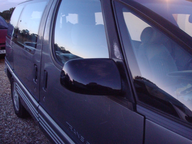

Montage des rétros US fixes, celui ci est neuf, mais l'autre nécessitera un coup de peinture
Le Pontiac Trans Sport SE 3.1L  de Gillesbd47 Dsc05861

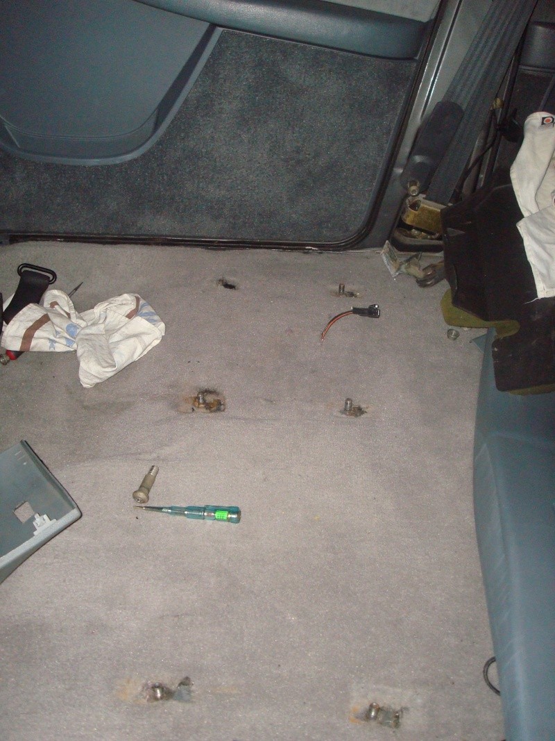

ce dimanche, remontage de l'intérieur et branchement d'une 2ème ligne d'alimentation pour le siège passager qui n'est pas électrique mais comme j'ai des sièges en double c'est l'occasion de le mettre électrique en partant du 2 ème siège conducteur que j'ai:
Le Pontiac Trans Sport SE 3.1L  de Gillesbd47 Dsc05910
Et j'ai aussi trouvé où allait le 2ème fil qui venait de la sonde..à la masse!! Ce qui fait que le console m'indique enfin une température normale:

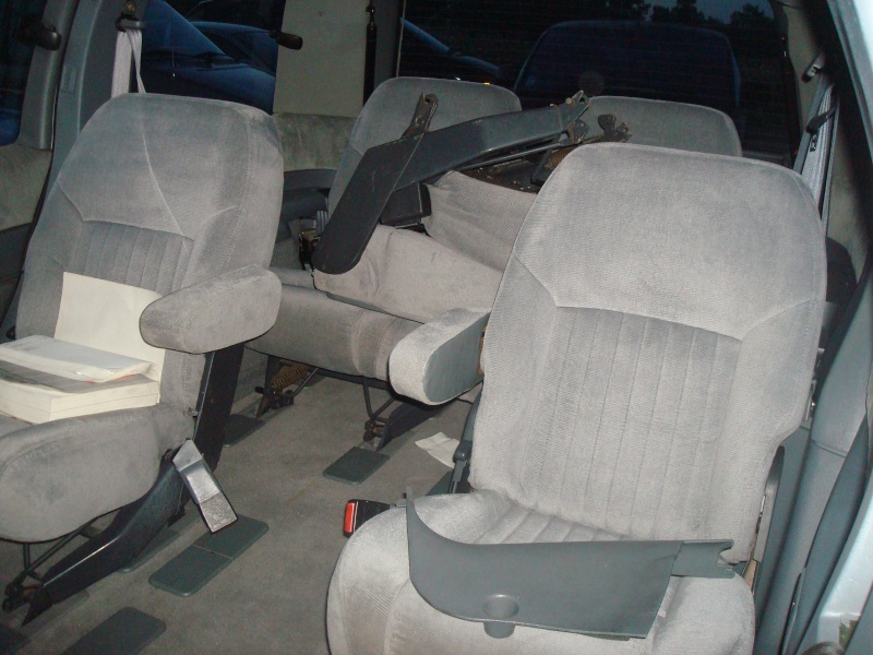

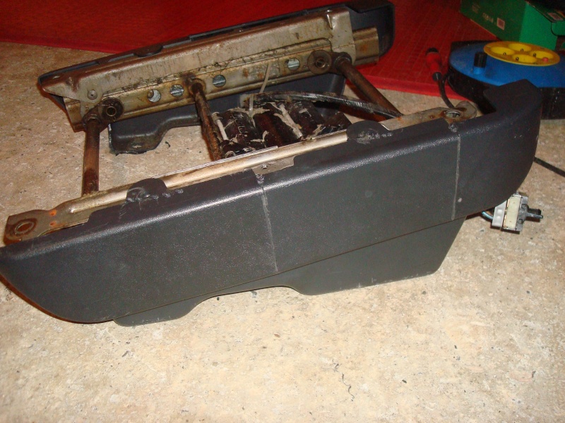

Le seul truc que j'ai dû modifier, ce sont les caches de chaque côté du siège où se fixe la commande. Sans rien faire j'aurais eu les commandes des 2 sièges à main droite, ce qui aurait trahi la bidouille!! Alors j'ai coupé le centre des plastiques pour les inverser, recoller au fer à souder (en faisant fondre le plastique point par point, mais je mettrai une couche de choucroute demain pour renforcer tout ça) et voilà ce que ça donne pour le passager:
Coté intérieur
Le Pontiac Trans Sport SE 3.1L  de Gillesbd47 Dsc05913
Coté extérieur
Le Pontiac Trans Sport SE 3.1L  de Gillesbd47 Dsc05914
Y'a un peu de finition à faire, genre atténuer les jonctions des morceaux de plastique et un coup de peinture dessus mais après on ne devrait plus rien voir du tout

Bien vu l'astuce Wink
Le Pontiac Trans Sport SE 3.1L  de Gillesbd47 Empty
MessageSujet: Re: Le Pontiac Trans Sport SE 3.1L de Gillesbd47   Le Pontiac Trans Sport SE 3.1L  de Gillesbd47 EmptyLun 24 Oct - 12:44
merci BUZZ, je ferai peut etre pareil sur mon S1, mais ça condamne le rangement sous le siège passager!

Voilà c'est monté, j'ai juste repris la partie extérieure en peinture pour cacher les ajustages et j'ai laissé la partie intérieure telle quelle car elle se voit moins:
Le Pontiac Trans Sport SE 3.1L  de Gillesbd47 Dsc05915
Le Pontiac Trans Sport SE 3.1L  de Gillesbd47 Dsc05916
Le Pontiac Trans Sport SE 3.1L  de Gillesbd47 Dsc05917
