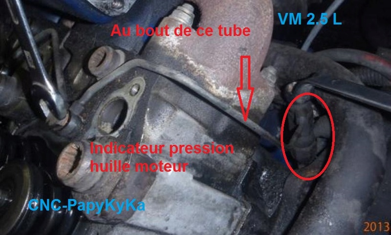

| Bonsoir a tous. Pour moi, cela semble normal, quoi que... La jauche de carburant, c'est souvent comme cela, jamais précis, C'est bien pour cela qu'il y a un compteur journalier, Pour le mettre a Zéro a chaque plein, en plus un indicateur de niveau bas, quand en réserve. La jauche de 'Batterie' (charge de l'alternateur), devrais être mesuré au multimètre, 14.4 V théorique, Mais après plusieurs Km roulé, peut varier en fonction de l'état de la batterie, +/- 12.2 Volts au repos, Et des accessoires électrique utilisé, (ventilateur, climatisation, phares.....), Si toujours sous les 12.7 / 13.5 Volts, voir régulateur ou balais d'alternateur. Celle de la température, normalement, si thermostat correcte, mais aussi radiateur de refroidissement, On doit la voir varier en fonction de la montée en chaleur et des efforts demandé au moteur. Pression huile moteur, variation très faible sur certain type de sonde, 1.5 Kg au ralenti, Coupé par le 'by-passe' dans le carter moteur à 4.5 Kg au Maxi, Mais cela est normal, si au centre de l'indicateur, en pleine charge et supérieur a 2.500/3.000 tours. A plus, PapyKy. __________________________________________________www.minivanchrysler.com Véhicule de PapyKy Grand Voyager S4 - 2.5CRD de 2004 , de 350.xxx Km au 04/2023. Le 'BrocAuBoisAuFer' et la chaîne YouTube de PapyKy avec plus de 700 Vidéos.A voir avec '1 clic' sur les liens, Merci a ceux qui passeront y faire un petit bonjour. Ps: Excusez moi si mon écriture n'est pas correcte mais je n'ai pas fait de grande écoles.Chrysler GV 2.5TD 1995 - Toyota Cressida 2.400 cc Diesel Automatique 1981 - Yamaha 100cc 1968 Ford Transit 2.5 D 1981 - Mercedes 508D 3.7D-OM314 de 1975, est le TraficHomeCar-650 Celui-ci est remis sur les routes (THC-650) après plus de 22 ans de remisage 312.xxx km | |

| Salut a toi. Voila la jauche dans le reservoir. Si ta température est stable, c'est que ton thermostat fonction bien, Et que ton radiateur est correcte, aussi bien intérieur que extérieur. Pour la pression d'huile, c'est normal, au ralenti, pression de pompe est a 1.5 Kg/Cm², Et a la monté en rotation, plus de +/- 3.000 T, le caplet de surcharge, By-passe et se stabilise a +/- 4.5 Kg, en moyenne sur tout moteur, sur VM + de 6 bars. A ++, PapyKy. __________________________________________________www.minivanchrysler.com Véhicule de PapyKy Grand Voyager S4 - 2.5CRD de 2004 , de 350.xxx Km au 04/2023. Le 'BrocAuBoisAuFer' et la chaîne YouTube de PapyKy avec plus de 700 Vidéos.A voir avec '1 clic' sur les liens, Merci a ceux qui passeront y faire un petit bonjour. Ps: Excusez moi si mon écriture n'est pas correcte mais je n'ai pas fait de grande écoles.Chrysler GV 2.5TD 1995 - Toyota Cressida 2.400 cc Diesel Automatique 1981 - Yamaha 100cc 1968 Ford Transit 2.5 D 1981 - Mercedes 508D 3.7D-OM314 de 1975, est le TraficHomeCar-650 Celui-ci est remis sur les routes (THC-650) après plus de 22 ans de remisage 312.xxx km
