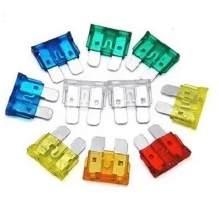

Salut Zoee.
Non, ça n'a pas été une panne progressive : j'ai roulé environ 150 km dans la journée, fais de la ville (nombreux arrêts, stationnements...) et retour, sans l'ombre d'un soucis. Arrivé à la maison, je devais sortir mon fourgon de la grange pour bosser le lendemain puis y rentrer le Chrysler aussi ai-je laissé celui-ci au bord de la route pour avoir la place d'effectuer cette manœuvre, et lorsque je suis reparti le chercher (10mn après) s'est enclenché le processus décrit au début (AlarmSet d'abord puis annulation de celui-ci et double démarrage-coupure puis suppression du démarreur).
Pour ce qui est des fils-fusibles, je l'ignore... à moins que tu ne parles du type de fusibles, et dans ce cas la réponse est non : ce sont les fusibles plastique sertis type ça :
