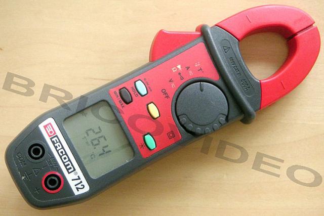

| Pour cela il faut placer un Ampèremètre ou au mieux, Salut a tous. Un Ah-mettre a induction sur le câble qui va de l'alternateur a la batterie. Un alternateur donne sa puissance que s'il y a consommation, (phare, ventilateur, Etc..). Toujours cette valeur de coupe du régulateur (14.4). Mais aussi valable pour savoir si perte dans les circuits, moteur a l’arrêt, avec ou sans contact. Je crois avoir répondu a ta question, A++, PapyKy. __________________________________________________www.minivanchrysler.com Véhicule de PapyKy Grand Voyager S4 - 2.5CRD de 2004 , de 350.xxx Km au 04/2023. Le 'BrocAuBoisAuFer' et la chaîne YouTube de PapyKy avec plus de 700 Vidéos.A voir avec '1 clic' sur les liens, Merci a ceux qui passeront y faire un petit bonjour. Ps: Excusez moi si mon écriture n'est pas correcte mais je n'ai pas fait de grande écoles.Chrysler GV 2.5TD 1995 - Toyota Cressida 2.400 cc Diesel Automatique 1981 - Yamaha 100cc 1968 Ford Transit 2.5 D 1981 - Mercedes 508D 3.7D-OM314 de 1975, est le TraficHomeCar-650 Celui-ci est remis sur les routes (THC-650) après plus de 22 ans de remisage 312.xxx km | |

| La pince ampèremétrique est effectivement la solution idéale, mais ça coûte un bras, surtout en courant continu ... | |

| C'est vrais Fred *S*, Tout l'outillage coûte toujours très chers, quand on veut de la qualité, dans tout les domaines pas seulement dans l'automobile, doux le prix de la MO en général. Exemple d'utilisation de pince ampèremétrique. Mais l'on en trouve pour un prix abordable sur la toile, a qui veut chercher un peu. Pour nous amateurs et hobby's, cela est bien assez, NON ??. A++, PapyKy. __________________________________________________www.minivanchrysler.com Véhicule de PapyKy Grand Voyager S4 - 2.5CRD de 2004 , de 350.xxx Km au 04/2023. Le 'BrocAuBoisAuFer' et la chaîne YouTube de PapyKy avec plus de 700 Vidéos.A voir avec '1 clic' sur les liens, Merci a ceux qui passeront y faire un petit bonjour. Ps: Excusez moi si mon écriture n'est pas correcte mais je n'ai pas fait de grande écoles.Chrysler GV 2.5TD 1995 - Toyota Cressida 2.400 cc Diesel Automatique 1981 - Yamaha 100cc 1968 Ford Transit 2.5 D 1981 - Mercedes 508D 3.7D-OM314 de 1975, est le TraficHomeCar-650 Celui-ci est remis sur les routes (THC-650) après plus de 22 ans de remisage 312.xxx km | |

| Ha oui effectivement à ce prix là je prends le risque d'acheter, ça me servira aussi pour l' aéromodélisme !

| C'est vrai que maintenant on peut trouver de l'outillage à prix modéré. Après question qualité ce n'est pas forcément l'idéal, mais pour ce genre d'outil vu l'utilisation plus que restreinte qui va en être faite ça vaut le coup de ne pas s'en priver.
