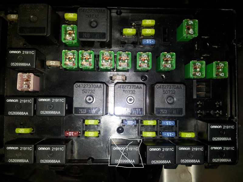

| Sujet: Re: S4 ne demarre plus suite grosse boulette Ven 23 Mar - 22:27 | |
| c est bizard le fusible que je desingne le 20 A jaune sur ma boite il est bien a la bonne position batt et sur le shema electrique il et sur IGN a cote ! vousavez une idee de que veut dire IGN __________________________________________________www.minivanchrysler.com bien plus qu un forum et deuxieme passion judo | |

| bonjour, voila la photo du boitier alu, de plus j'ai sorti les codes defaut du vehicule, il y en a toute une palanquée P 0190 - P 0115 - P 1685 - P 1130 - P 1131 - P 0340 - P 0380 et lors du test compteur, 400.1 c'est bien gentil tout ça mais là, j'avoue que je suis perdu pour le moment __________________________________________________www.minivanchrysler.com Réanimateur en Cricri décédé. | |
