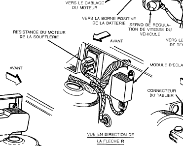

la résistance et hyper facile à changer, elle se trouve dans le compartiment moteur a gauche a coté de la charnière du capot
une gosse prise blanche (je crois) la résistance tiens par de petit boulons de 8 si mes souvenirs son bon
si c'est comme sur le mien ce n'est pas la résistance qui est morte mais la prise qui a fondue Laughing un bon coup de soudure et hop c'est repartie
Ventilation habitacle recalcitrante 110
Ventilation habitacle recalcitrante 210

merci pour ta réponse ton schémà est il pour un S2 ou S3 ? si c'est pour un S3 et que cela resoud mon pb je te devrais une fière chandelle car je pensais que la resistane se trouvais sous la boite à gants vers le moteur de ventilation. Peut pas aller voir cette nuit, suis ipatient de lever capot moteur demain.
merci pr vos réponses les chysleristes couche tard
christophe45
Ventilation habitacle recalcitrante Empty
MessageSujet: Re: Ventilation habitacle recalcitrante   Ventilation habitacle recalcitrante EmptyLun 11 Aoû - 1:36
S2
par contre je ne sais pas si sur un S3 il est au même endroit, je regarde si j'ai la doc

la resistance pour le moteur de ventilation d'habitacle se trouve dans le compartiement moteur comme sur la photo ci-dessus pour les s2
pour les s3 il y a effectivement "un bloc de resistor de commande de souflerie avant"
sur la rta je ne vois rien au niveau de cette resistance dans le compartiement moteur

la resistance se trouve sur la tole pare feu coter convoyeur en dessous du bac d'essuie glace

merci chrysler00 pour cette localisation vais tenter de trouver cette resistance qui me semble donc etre coté compartiment moteur. Si je ne trouve pas j'appellerai au secours
Un bac essuie glace c'est le compartiement lave glace ? il me semble loin du moteur ventilateur qui me semblait situé sous la boite à gants ?
