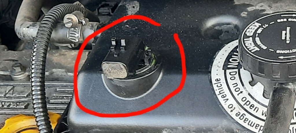

Je ne sais pas si c'est le même modèle que sur les S3. Voici celui que j'ai actuellement et il fuit par la partie entourée en rouge. Je n'avais pas cette partie là sur mon précédent vase d'expansion.
Dans tous les cas merci pour la réponse.

Salut.
Non ce n'est pas le même Que celui S2
Mais comme je voit que c'est a emplacement de la sonde, qui n'est plus utilisée,
tu pourrais couper cette partie et réaliser un bouchon intérieur et extérieur en tôle,
qui serais fixer par quelques vis avec entre les deux du mastic 'fixeAll'
recherche vase d'expansion voyager S3 2.5td 1999 Fixall_group_shot
Bien dépolir les surfaces intérieur & extérieur, pour avoir de l’adhérence,
pour le rendre étanche, cela doit fonctionner, A plus, PapyKy.
