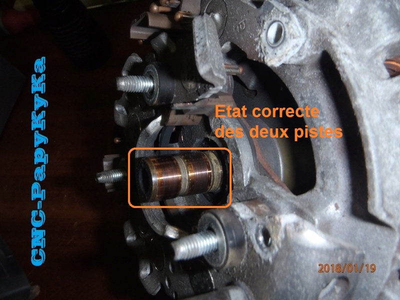

Pour savoir si l'alternateur 'charge', le voltmètre doit indiquer une tension supérieur à 12 Volts,
et monter jusqu’à 14.4 Volts au bout de 10-15 minutes,
avec un moteur qui tourne a +/- 1200/1500 tours.
Si la tension reste basse (sous les 12 Volts) l'alternateur a un problème,
régulateur ?? oui, possible, mais aussi les balais son trop court,
et ne pose plus sur les bagues collectrices.
Ou ce situe le régulateur de tension ? Alternateur-3b42d66
Ou ce situe le régulateur de tension ? 1995_p11
Ou ce situe le régulateur de tension ? P1190046
Cela est complexe à réparer sans être un connaisseur averti, A plus, PapyKy.
