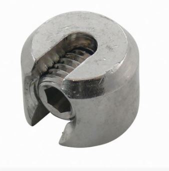

Il est possible improviser une fixation, avec un serre câble,
fourchette embrayage + câble 2.5 td Serre_11fourchette embrayage + câble 2.5 td Passe-fils-caoutchouc-pour-eclaireur-de-plaque-P-3864601-19794730_1
ou similaire et une rondelle ou d'un passe cable en CTC
fourchette embrayage + câble 2.5 td Agraph10
Et une bonne rondelle... entre les deux...

Le câble n'est pas cassé. Juste le tampon qui s'est cassé et l'agrafe qui est partie. 😁 L'agrafe je peux la fabriquer au travail mais le tampon...
