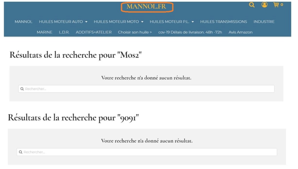

Bonjour j'ai voulu acheter du mannol sur le site Mannol.fr .
je crois que je me suis fait baiser ! aucune confirmation de commande personne ne réponds au tel et bien sur aucune livraison en cours. Je suis dégouter.
Nombre de messages : 15744
Boite de vitesse  Empty
MessageSujet: Re: Boite de vitesse    Boite de vitesse  EmptyLun 5 Déc - 14:15
Salut à toi.
Pourquoi acheter en France et pas un site en Allemagne ??
Sur le site .fr... 2 recherches....
Boite de vitesse  Capt1568
Par contre sur Ebay... Autodoc pour ne pas le....
Boite de vitesse  Capt1569
Et apparemment il aurais changer de réf, de 9991 à 9091, Boite de vitesse  Emoti893
pourquoi ?? car moi j'ai encore faire deux vidanges moteur sur le THC-650.

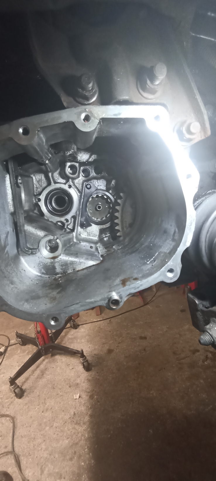

Bonjour j'ai localisé mon souci de boite c'est bien un roulement qui à cassé.
démontage intérieur de la boite pour nettoyage complet (limaille de fer )
je vois qu'il y a un roulement situé au fond de la boite pourriez vous me donner la ref ainsi que le procédé pour l'enlevé. MerciBoite de vitesse  Roulem11
voici celui que je souhaiterai remplacer
Boite de vitesse  Roulem10

Je n'ai jamais ouvert ce type de boite/pont.
Mais au vu des images interne et externe,
avec une chasse et un marteau il doit sortir facilement
Pour la référence, il doit est inscris dessus.

Merci pour le retour une chasse et un marteau du veut dire un extracteur à inertie ?

non pas possible avec ton chasse goupille car le roulement est dans un logement dit '' borgne ''  je pensais plutôt a un arrache a inertie.
https://www.gt-outillage.com/extracteur-a-inertie-3-griffes.htm

Problème résolu se weekend . Roulement reçu boite remontée.
