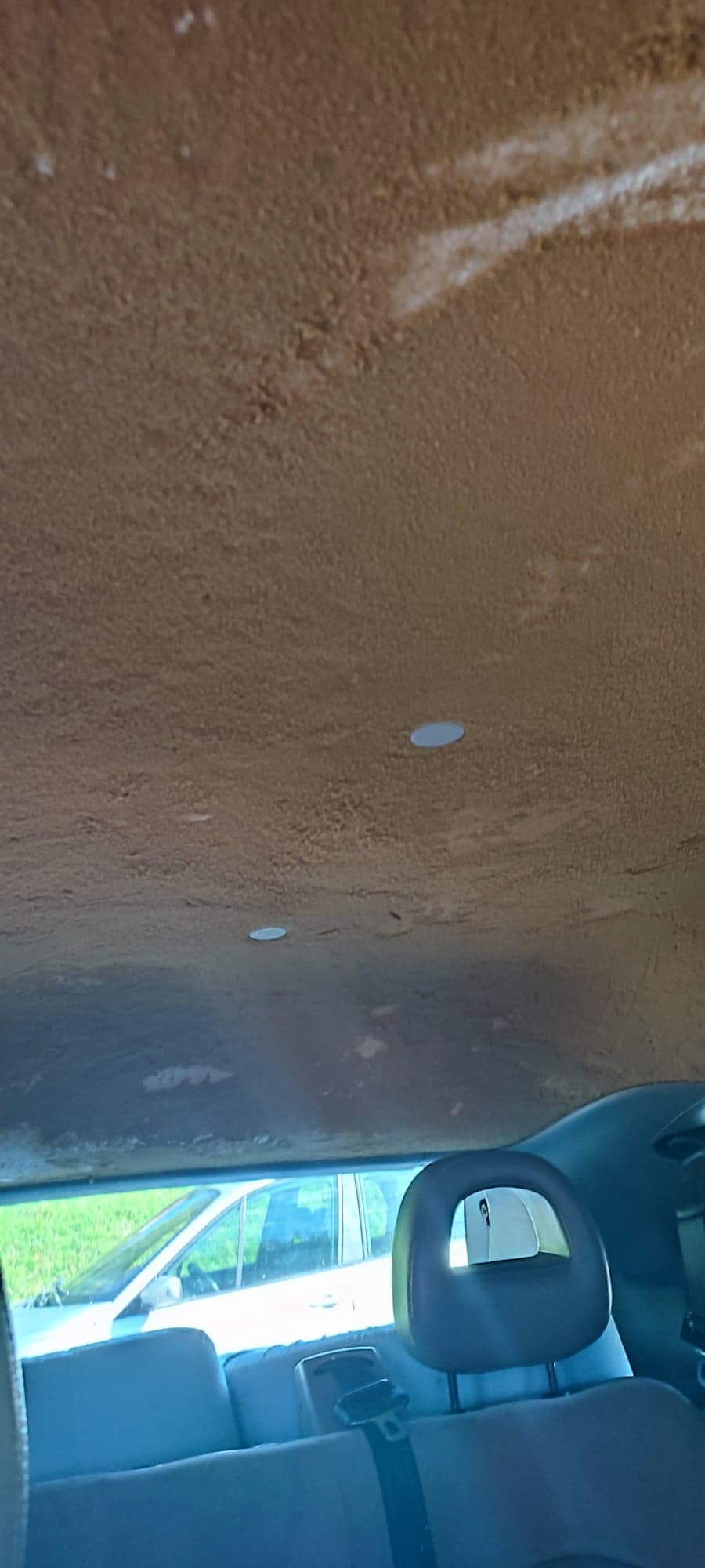

Donc, le tissu pendait et en le retirant la mousse restant sur le ciel de toit était écrasée dans le peu de colle qui restait.

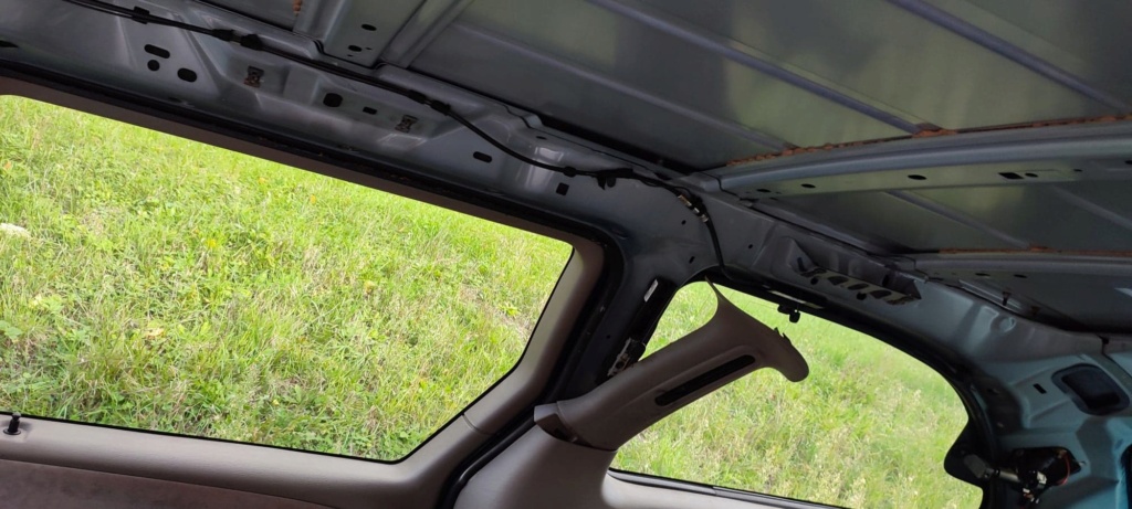

Pour le sortir, ce n'est pas bien compliqué:
-retirer les garnitures
-dévisser les six ceintures
-démonter les poignées et le plafonnier
le plus "chiant" est de décoller le faisceau électrique qui cours sur le ciel de toit sans abimer la fibre en dessous (voir photos). Suspect

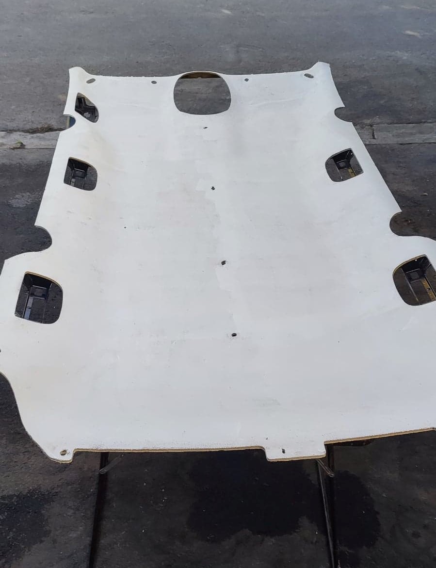

Le nettoyage est terminé à coups de brosse métallique, d'un chiffon et d'un compresseur pour souffler les boules de mousse.

Nettoyage et préparation:
Avec une brosse métallique j'ai retiré le reste de mousse et de colle, puis nettoyage avec un chiffon sec qui a fini d'enlever les boulettes de colle.
Une couche de peinture anti humidité avant de coller le nouveau revêtement.

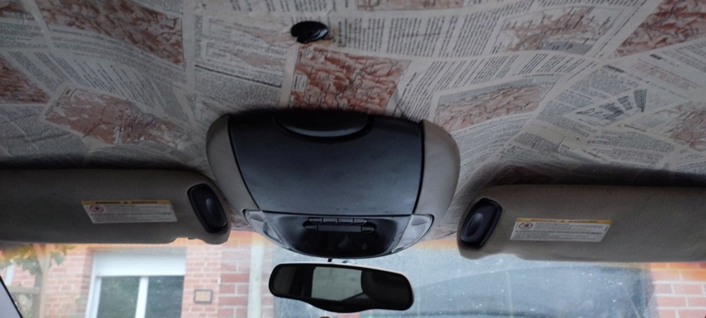

j'ai donc collé deux anciennes cartes routières me venant de mon père.
Une de St-Omer et l'autre du Nord-Ps-de-Calais, datant du 20 ème siècle pour la première et du 19 ème siècle pour la seconde.
Leur état n'étant plus compatible avec une vente pour collection, j'ai pris la décision de les utiliser comme revêtement.
Le tour a été réalisé avec des pages d'un petit guide routier, pour combler en restant dans le thème.

Colle papier intissé, puis une colle/vernis (contre l'humidité) pour protéger et solidifier le tout.
Remontage aujourd'hui en trois heures, ce n'est pas évident mais ça en valait la peine.
