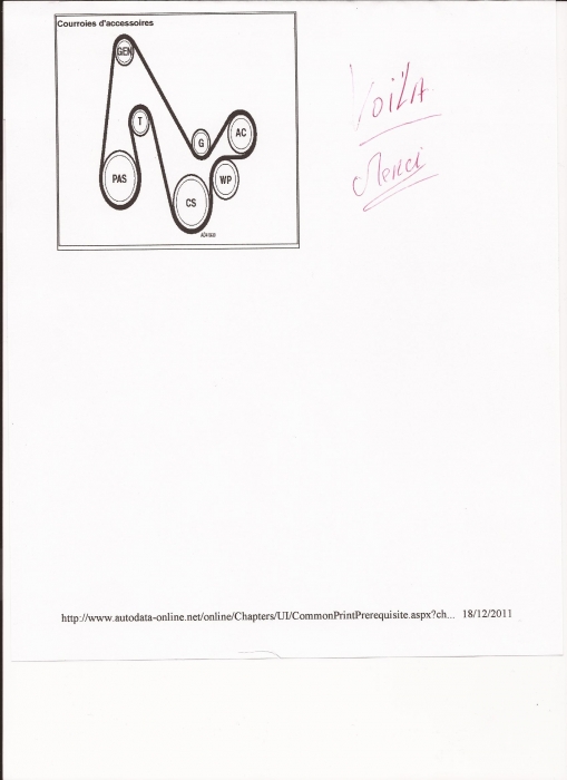

Alors voilà le plan de montage de la courroie
Schéma de montage de l'Alternateur S2 - 2.5L 22167210
