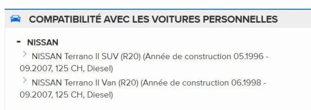

Cette référence me donne...
de retour... avec un soucis d'injecteur pilote... Capt1295
Peut-etre le même VM dans ce véhicule, possible car le VM.....

MessageSujet: Re: de retour... avec un soucis d'injecteur pilote...   de retour... avec un soucis d'injecteur pilote... EmptyJeu 16 Sep - 12:24
Faut pas induire les gens en erreur, la référence qu'il donne est OK pour les Chrysler.....
Il faut accrocher les chiffres/nombres: 0432217304 ca donne une reference Chrysler comme ca
https://www.autodiesel13.com/injecteur-pilote-29/injecteur-pilote-vm-motori-0432217304-15708.html
https://www.auto-doc.fr/search?keyword=0432217304
Bizarrement, c'est compatible Chrysler....Et bordel, 320E l'injecteur........
Donc pour ma part, c'est pas vous qui voyez, c'est tout vu!!

1000 excuse, bien vu.
de retour... avec un soucis d'injecteur pilote... Capt1297
Comme quoi, il y a plus dans deux têtes.... A++, PapyKy.
