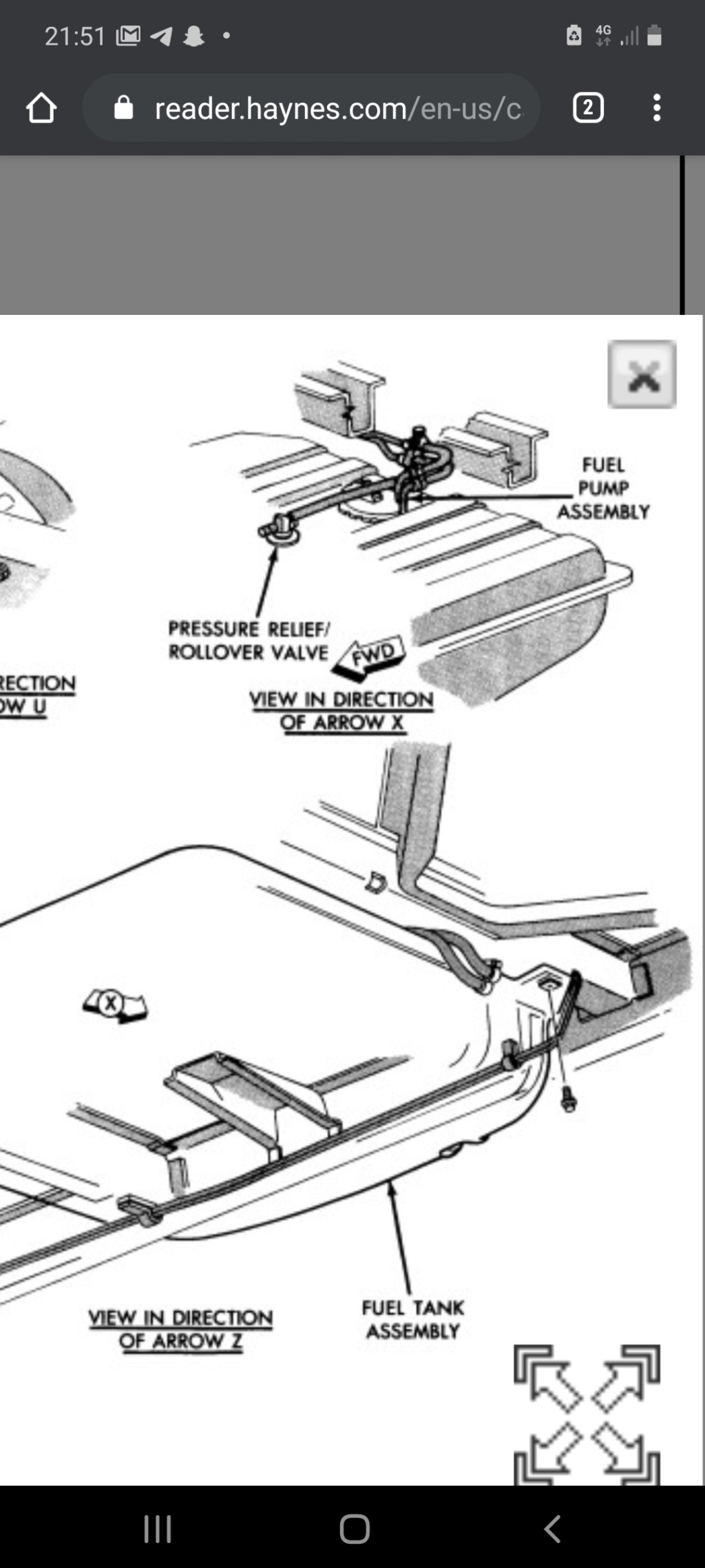

Bonjour
Je suis à la recherche d'une solution ou d'une pièce en plastique présente sur le dessus du réservoir qui semble capter la pression du réservoir non loin de la pompe a carburant et de la mise à l'air libre du réservoir.
Capteur de pression réservoir essence s2 2.5ess 1991 Screen10
Je ne trouve pas cette pièce sur Rockauto.com et malheureusement pas en casse en Bretagne. A quoi sert-elle exactement ? Quelqu'un a-t-il eu à la remplacer ? Quelqu'un la possède-t-il en doublon et peut me la vendre ou m'orienter où l'acheter.

Elle n'est pas située directement sur les pompes proposées chez Rockauto?:

Non en fait le tuyau passe entre le retour carburant et le départ carburant de la pompe pour une question de guidage "cable management" mais c'est un élément indépendant ... enfin je pense.

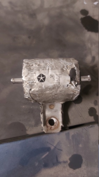

Salut à tous. J'ai pu trouver une "pressure relief rollover valve" de Jeep 2.5i qui correspond au reservoir utilisé pour les véhicules de la même époque.
Le diamètre de portée du joint qui fait l'étanchéité est légèrement plus faible mais j'ai pu corriger cela en enroulant la pièce de sotch d'électricien et le tour est joué.

la roller valve sert à la fois de mise à l'air et bloque le carburant en cas de retournement du véhicule ( en cas de tonneau )
bien vu pour la jeep, mais le ruban adhésif et l'essence .... je suis un peu hésitant, je préférerait de loin un test aavec du teflon de bonne qualité que je laisserai mariner une semaine dans un bocal d'essence pour voir s'il ne se dégrade pas

Ok je surveillerai l'étanchéité autour pour voir si le scotch d'électricien a tenu avec le temps. D'ici là je ne compte pas faire de tonneau avec 😆 sinon j'ai trouvé et remplacé le filtre à essence. Merci a tous.
