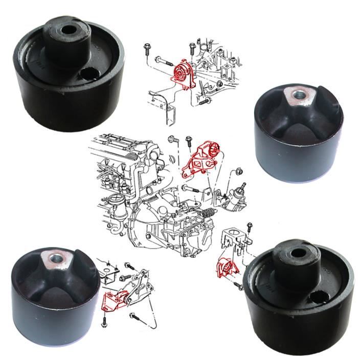

Je ne connais pas ce type de moteur mais sur CRD, il y a des vis sur le coté de la travers.
Support Moteur HS Côté Distri ?? 2.4i P7040123
Ici c'est un CTC de S4, donc différent, mais similaire.
Donc au moins 4 vis, deux sur dessus et deux sur le coté, ici tu vois l'ensemble des CTC.
Support Moteur HS Côté Distri ?? 2.4i Kit-4-silentblocs-support-moteur-2-5l-voyager
https://www.cdiscount.com/auto/kit-4-silentblocs-support-moteur-2-5l-voyager/f-133-auc2009959624495.html
J'ai beaucoup acheter sur ce site allemand, faut chercher mais tu trouvera ici.
http://www.befr.ebaystores.be/Kilan-Shop/Voyager-III-GS-96-00-/_i.html?_fsub=3504513012&_sid=68128712&_trksid=p4634.c0.m322
J'ai recher un peu, j'ai trouver cela.
Support Moteur HS Côté Distri ?? 2.4i Capt1067
Sur ce site pour avoir les référence.
Vérifie si cela est bien cela, ici trois vis, deux dessus et un de coté.
