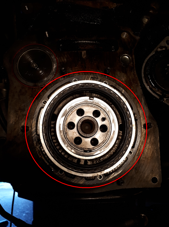

Bonjour à tous
Comment se sort l'ensemble ci desssous entouré en rouge pour changer le torique derrière ,est ce qu'il faut remettre la plaque pour tirer dessus.
Même après des recherches sur le fofo j'ai pas vraiment trouvé.
Bonne journée à tous

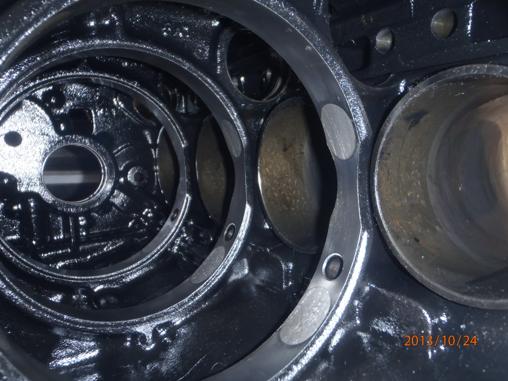

Tu replacer les vis comme sur cette photo, pour faire levier,
et il doit sortir simplement.
Support joint spi villebrequin arrière TD 2.5 1995 Apa230048-41aa596
Et tu te retrouve avec cela.
Support joint spi villebrequin arrière TD 2.5 1995 Apa230046-41aa583
Support joint spi villebrequin arrière TD 2.5 1995 Capture-41ab525
C'est un bloc moteur dit 'tunel'.
Support joint spi villebrequin arrière TD 2.5 1995 Capture-4257e4f
Support joint spi villebrequin arrière TD 2.5 1995 Pa240025
Support joint spi villebrequin arrière TD 2.5 1995 Pa250014
A++, PapyKy.

Ca faisait ventouse donc finalement j'ai remis la plaque avec 2 BTR et s'est venu
Bonne journée
