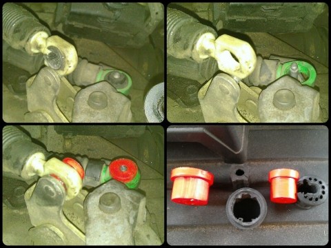

bonjour à tous ,
je dois changer les silent bloc des cables embrayage sur un PT cruiser
pas ceux côté levier ( en très bon état )mais ceux coté boite
comment on y accède ,?
pour info, le PT était à l'arrêt sur feu rouge et au moment de repartir et mettre la vitesse, plus rien , levier bloqué  sur la quatrième
je pense au silent bloc ou cable décroché, mais ai-je raison à votre avis ?

Quand tu es face au moteur, c'est sur la droite, mais il faut faire de la place en retirant tout ce qu'il y a dans le passage.
accès à la cables boite PT 2.2 crd  ?? 15584710
Si le remplacement ne suffit pas à retrouver es vitesses, alors il faudra voir du côté de l'embrayage.
Tu trouveras un tuto là:
Arrow http://lesfousdeptcruiser.1fr1.net/t4394-tuto-changement-des-silent-blocs-de-cables-de-boite?highlight=boite

tu as pris où ces silent bloc rouge ?
donc changement ce matin :
enlever couvercle boite filtre à ir , puis filtre à air et donc la boite du filtre : une vis et 3 ergots à déclipser
désoladiriser la boite fusible de la grande feraille qui tien le boite à filtre
ne pas oublier une vis derrière la boit fusibles
ensuite enlever les vis de cette ferraille , une est cachée sous le caluclateur
retirer cette efraille , et on a accès aux cables
plus chiant à changer les silents blocs que sur voyage r, mais ça se fait bien
silent bloc remis en place et tout remonté , c'est nickel
