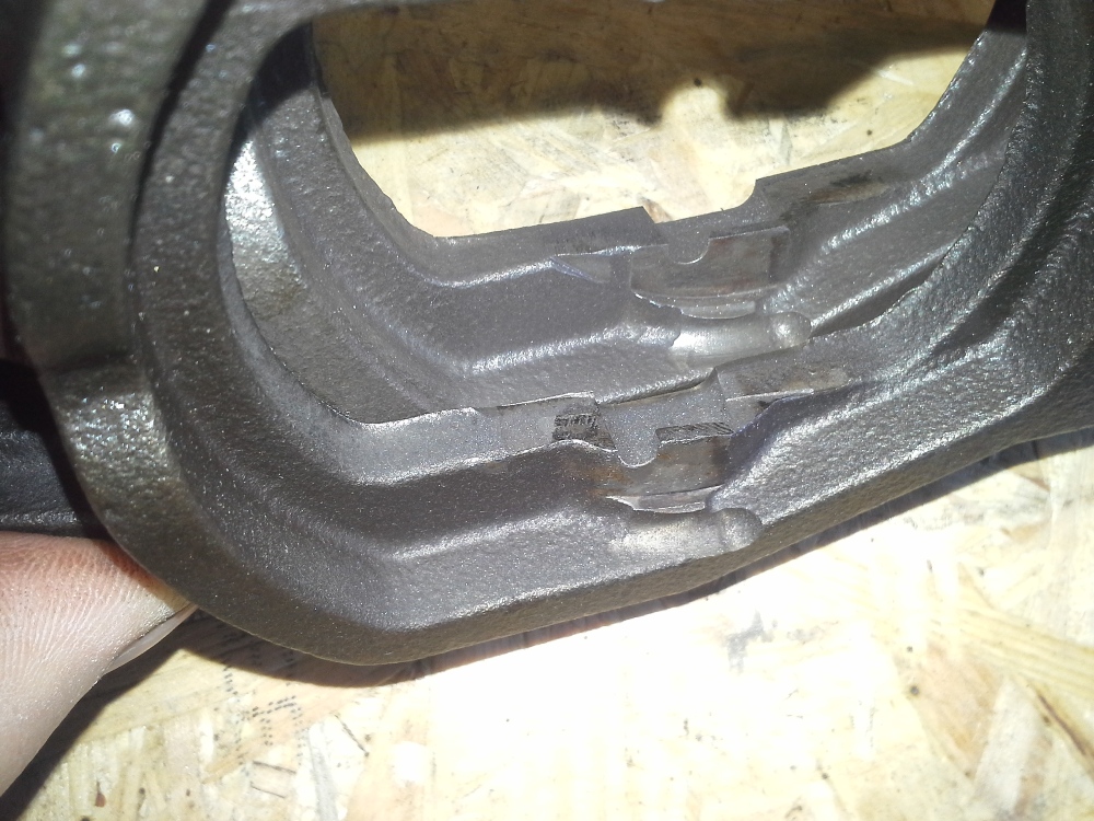

 Nombre de messages : 14903 Age : 74 Localisation : Belgique - Charleroi-Ransart - Aéroport de Gosselies. Véhicule (modèle cyl année) : . . S2 GV 1995 - 2.5TDI de 580.xxx Km avec le groupe d’origine - S4 GV 2004 2.5 CRD de 350.xxx Km Spécialisation auto : Ex mécanicien auto chez Renault. (20 ans) et roule en G V S2 depuis 2004 & S4 depuis 2017. Date d'inscription : 03/10/2012
 | Sujet: Re: Test boîte ou embrayage Dim 26 Juil 2020, 09:28 | |
| Salut a tous. C'est un probleme connu.    Plusieurs poste en parle, faire 'recherche' et tu trouvera, PapyKy.  | |

| Merci pour la photo PapyKy. Je pense que tu as la plus grande banque de photos de tous les temps concernant la mécanique sur un véhicule, je te vois sur tous les sujets  J'expliquerai tout ça à mon garage quand j'irai en tout cas. | |
