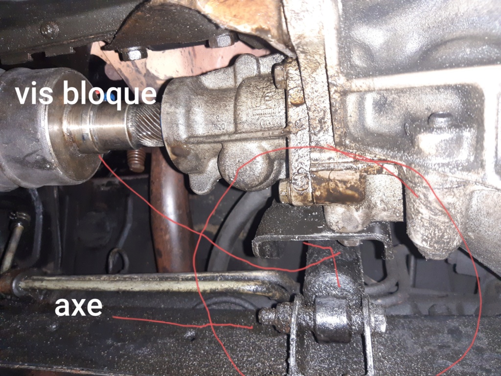

Bonsoir, encore une question (désolé) ,
Je suis en plein demontage de ma boite et je suis bloqué avec l'amortisseur arrière de la boite , j'ai essayé de défaire la vis directement en prise sur la boite, mais impossible de l'avoir. Je me demandais donc si c'était une bonne idée de démonter l'ensemble du boulon qui forme l'axe de l'amortisseur ? Ou bien démonter l'amortisseur par le haut du moteur ?
Voici une photo :
demontage boite amortisseur arriere 20200510

démonte par l'axe , c'est plus simple

Merci pour cette réponse Eric, en fait mes seules craintes de démonter cet amortisseur était qu'il me gêne pour la sortie de la boite, et de ne pas etre en mesure de le réintégrer sur son support une fois qu'il sera démonté (et donc détendu) . je vais tenter comme ça ce soir.
