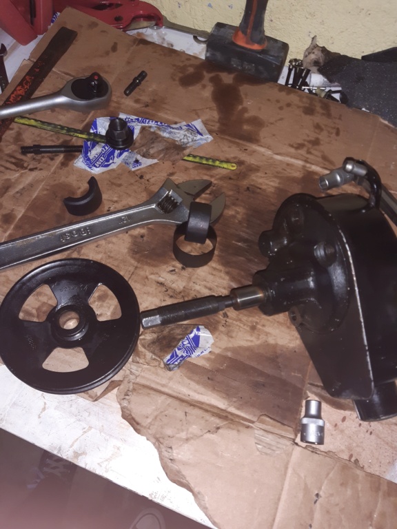

Merci beaucoup Bizcuite, j'ai fini par y arriver hier soir , mais l'effort fut violent 😁
J'ai juste fait une petite boulette,  au lieu d'utiliser une des tiges lisses j'ai utilisé une tige filetee,  ça a bien fait le job mais la tige est maintenant totalement indémontrable de l'axe de la pompe .. tanpis :p
Une petite photo
demontage poulie avec extracteur 20200410
@eug87 : c'est bien un kit pour poulie,  c'est vendu comme ça également chez Rockauto,  la mâchoire est adapté à l'espèce de collerette de la poulie Smile
Finalement pour 25euros je pense que c'était valable cet achat !

Aujourd'hui j'ai reçu ma nouvelle pompe : déjà content parce que la pièce est exactement la bonne , et donc dans la foulée graissage de l'axe et remontage avec mon outil : he ben nickel un petit 15mn d'effort modéré et la poulie était tranquillement à sa place demontage poulie avec extracteur 20200412
Ce sujet peut du coup être fermé Smile
