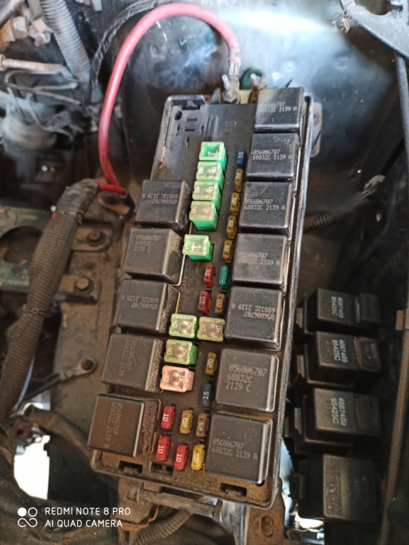

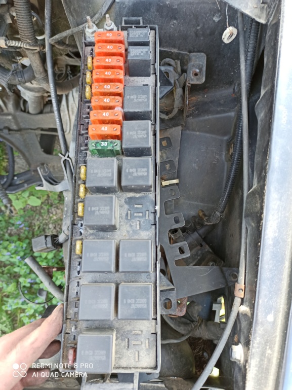

| Bonjour, J'ai changé le moteur sur mon 2,5td et le démarreur ne se lance pas.J'ai vérifié,on entend un relais claquer mais pas d'alimentation 12V qui arrive au démarreur lorsque on attentionne la clé. Entre les véhicules,les boitiers de fusibles/relais sont différents.   Le repiquage du faisceaux est peut-être différent ? Des avis? Merci | |

| as-tu déjà vérifier que les cosses sur le démarreur son bien serrées ? as tu vérifier le fusible ? __________________________________________________www.minivanchrysler.com vous voulez des réponses ? nous aussi : merci de donner un retour d'infos sur vos problèmes  [/url] collecteur de tutos quand le mensonge prend l'ascenseur, la vérité prend l'escalier, elle met plus de temps mais finit toujours par arriver. Il vaut mieux être en retard dans ce monde que trop en avance dans l'autre. | |

| Oui j'ai vérifié 2 fois et inversé des relais mais pareil.
