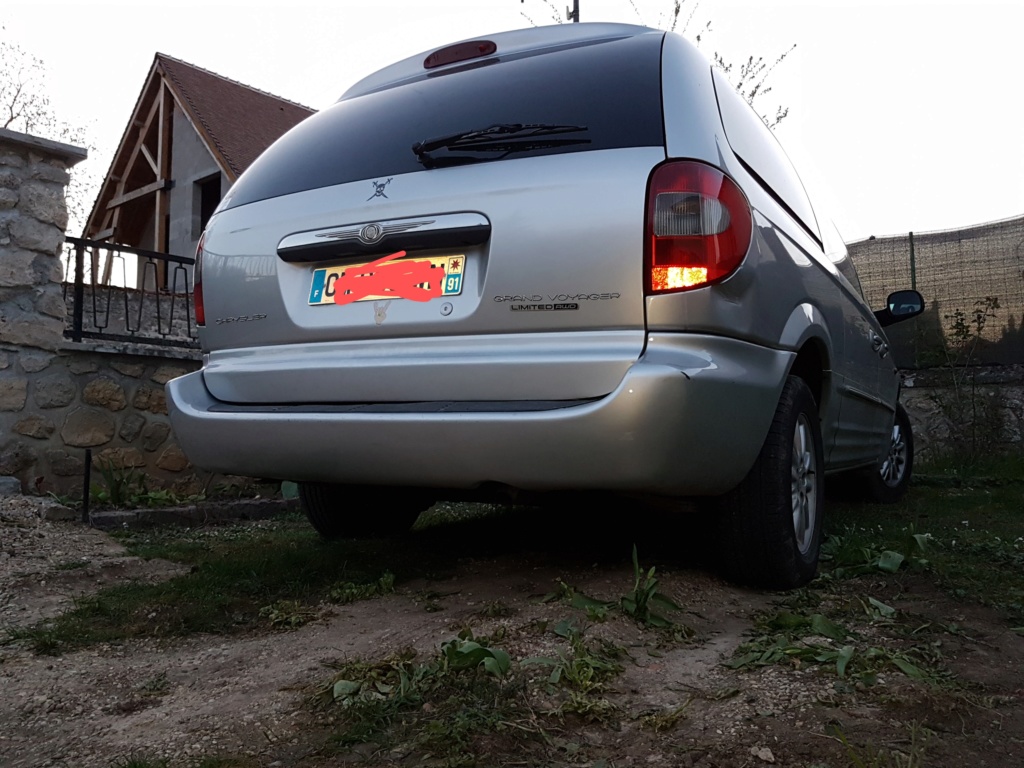

salut c'est moi ou il a l'air bas à l'arrière, il est équipé d'amortisseurs Nivomat ?

oui Pascal, il est bas et ça m'embête , je n'ai pas encore regardé quel amortisseur c'est

Chassis long= nivomat. Il y a les ref quelque part sur le forum

amortisseurs changés en décembre dernier , par des SKSA 0132850

L'arrière est exactement le même que le mien!
Et c'est un phase 1 v6
Échappement a droite compris
Vraiment bizarre je trouve!

j'avais ceci sur le mien en 2.8 crd
sachs 4743230AA
suite à des silenblocs HS j'en avait acheté sur Mister toto avec la plaque immatriculation de ma voiture en référence qu'il a bien trouvé chrysler grand voyager 2.8 crd et quand j'ai commandé les amortisseurs le corps était plus petit et une fois sur la voiture elle faisait 5 cm de moins et à chaque dos d'ane on sentait bien qu'elle rebondissait

Les site comme ceux là te donneront des amortisseurs lambda, car ils ne connaissent pas les nivomat.
Il n'y a que Sachs qui en fait.
Pourquoi?
Car c'est eux qui ont le brevet pour utiliser ce nom.
Monroe font des auto nivelant aussi, moins chère, mais je crois que la garde se retrouve plus haute.
Voici le post dont Marc parlait.
https://www.minivanchrysler.com/t36859-amortisseur-s4?highlight=Amortisseur
Les nivomat les moins chers que j'ai pu trouver était a 350€ pieces

Je confirme, j'ai le même sur mon CRD ph2 et j'en ai vu des tas. C'est le par choc AR Limited ph2 essence et diesel.
En faite ces le par-choc arrière des stow n go jusqu’à preuve du contraire ces ce que je pense .

Le mien est un ph1 et le voici, c'est exactement le même que son ph2.
mon Grand Voyager à la maison - Page 2 Img_2043
mon Grand Voyager à la maison - Page 2 Img_2042
Le ph2 est il si différent que ça?
Les jantes sont pareils au passage.
