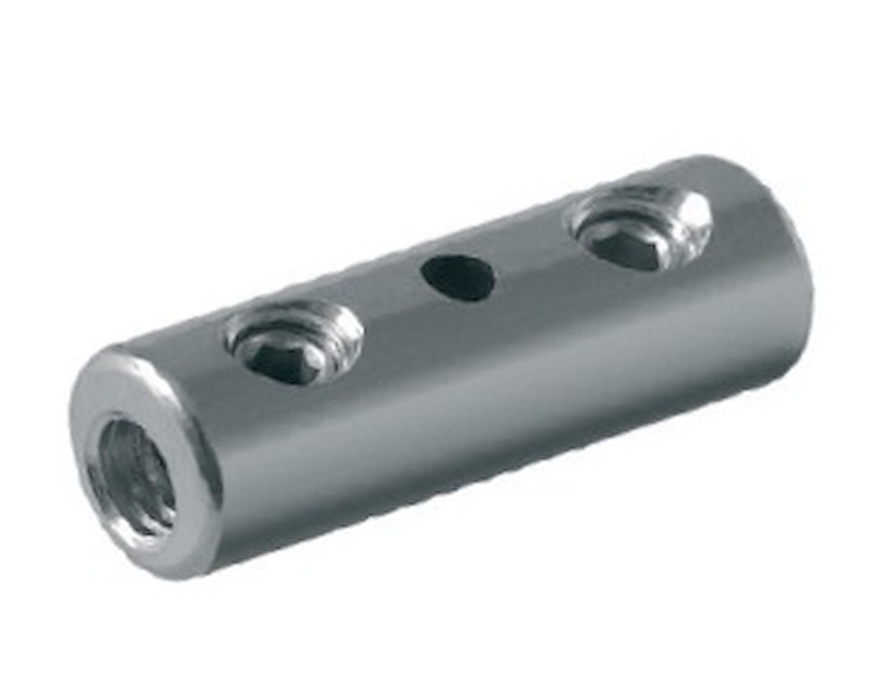

| | | PapyKy V.I.P.
Nombre de messages : 17002 Age : 76 Localisation : Belgique - Charleroi-Ransart - Aéroport de Gosselies. Véhicule (modèle cyl année) : . . S2 GV 1995 - 2.5 TD de 580.xxx Km avec le groupe d’origine - S4 GV 2004 2.5 CRD de 365.xxx Km Spécialisation auto : Ex mécanicien auto chez Renault. (20 ans) et roule en G V S2 depuis 2004 & S4 depuis 2017. Date d'inscription : 03/10/2012
| Sujet: Re: Cable d'embrayage S3 2.4 Ven 6 Mar - 23:42 | |
| Bonsoir a tous. Il exite une mutitude de serre cable. Mais les plus simple c'est celui-la. L'on trouvent facilement et pour moi les plus siérieux c'est ceux en laiton. A plus, PapyKy de CNC-PapyKyKa. __________________________________________________www.minivanchrysler.com Véhicule de PapyKy Grand Voyager S4 - 2.5CRD de 2004 , de 350.xxx Km au 04/2023. Le 'BrocAuBoisAuFer' et la chaîne YouTube de PapyKy avec plus de 700 Vidéos.A voir avec '1 clic' sur les liens, Merci a ceux qui passeront y faire un petit bonjour. Ps: Excusez moi si mon écriture n'est pas correcte mais je n'ai pas fait de grande écoles.Chrysler GV 2.5TD 1995 - Toyota Cressida 2.400 cc Diesel Automatique 1981 - Yamaha 100cc 1968 Ford Transit 2.5 D 1981 - Mercedes 508D 3.7D-OM314 de 1975, est le TraficHomeCar-650 Celui-ci est remis sur les routes (THC-650) après plus de 22 ans de remisage 312.xxx km | |
