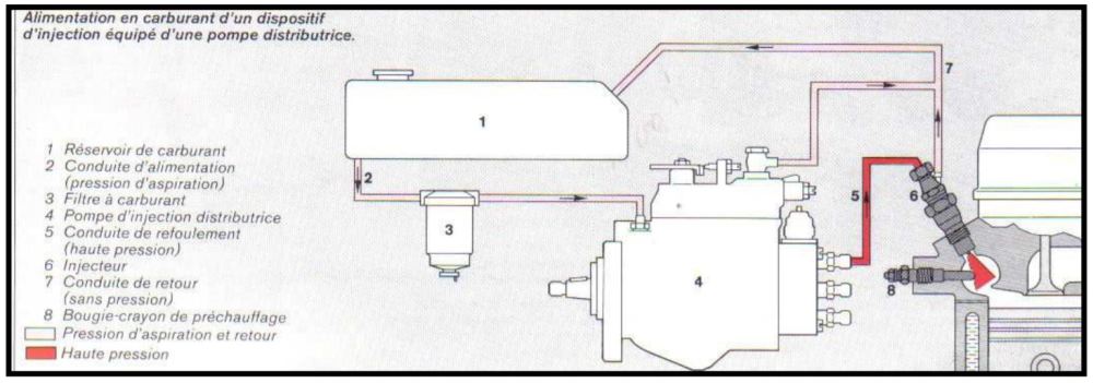

| Bonsoir a tous. Sur le diesel TD, comme sur S2 complément mécanique Et sur S3, piloté par un injecteur pilote (câble est sur l'injecteur No1). Est une pompe Bosch de type VE, un peu de lecture ici.  Et dans ce PDF d'une école de 6 IEME QUALIFICATION MÉCANIQUE AUTOMOBILE,  , Merci a eux. Je n'ai rien trouver sur la purge des tuyaux d'injecteur,  Pourtant c'est bien cette pompe qui est utilisée sur S2-S3. Sur S3 cette pompe est pilotée électroniquement (Voir page 30).  Bonne lecture a tous, PapyKy.  | |
