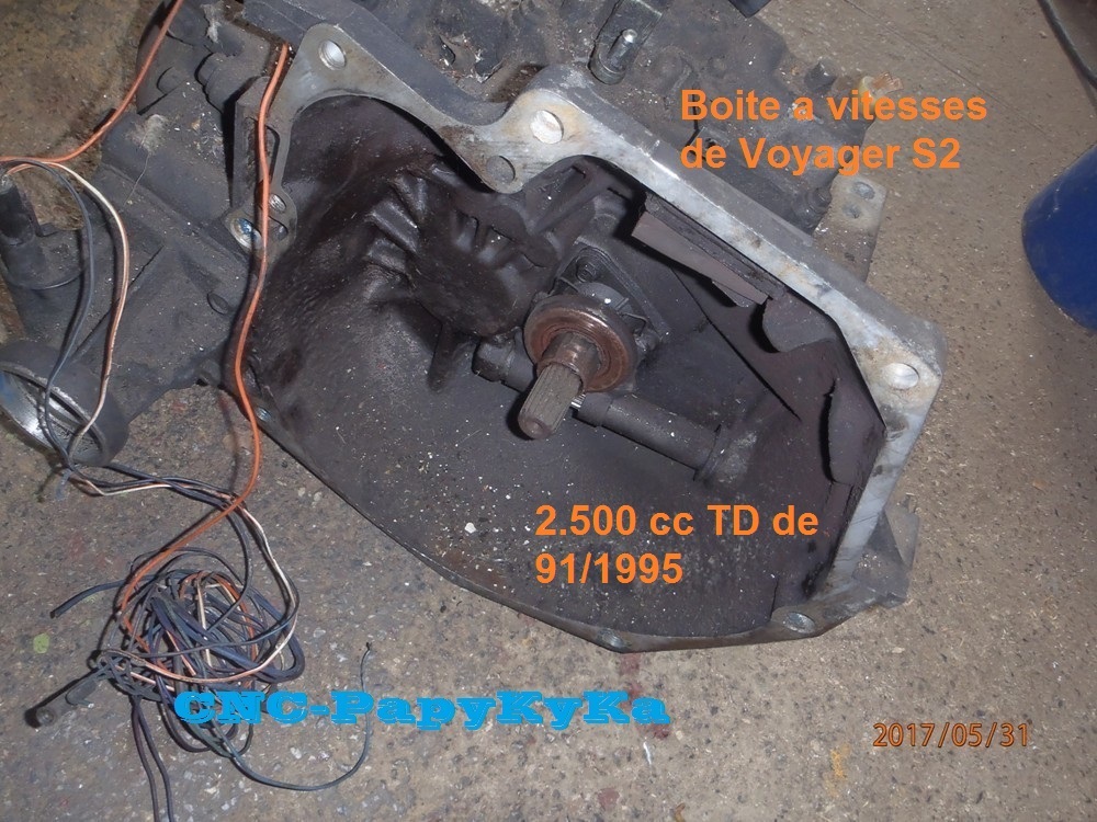

J'ai cherché sans résultat sur le forum la ref du joint qui se trouve au niveau de le queue de boite (la ou coulisse la butée d'embrayage) c'est un joint spy avec une partie métallique sur diamètre extérieur.
J'ai de l'huile à l’intérieur de la cloche d'embrayage.
Auriez vous svp une info sur se joint.

Comme tu peut voir, faut démonter le palier sous la butée, pour savoir.
joint queue de boite P5310115
Mais je doute que cela vienne de là, Sleep
Mais sous cette tôle .....
joint queue de boite Pa220013
joint queue de boite Pa220012
C'est derrière le volant moteur, c'est une 'maladie' des S2......
A plus, mais PapyKy pourrais ce trompé, Twisted Evil Twisted Evil

oui je connais bien le soucis du joint spy de vilo et de l'autre couleur orange. Mon probléme viens bien de celui qui se trouve au niveau de la queue de boite. sait tu ou je peut le trouver svp.

Aprés un démontage, tu prend les dimensions.
C'est facile de trouver tout joint, ici.
Fourniture dans les 72 heures.
Peut etre aussi voir remplacer du roulement Twisted Evil

oui pour les roulement c'est prévu de les remplacer. Pour le joint y a t'il un site qui le vende se serais plus sur au niveau des dimensions car il est vraiment abimé et je ne trouve pas d'info dessus niveau côtes.
