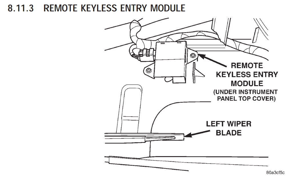

A votre avis:
Si je remplace le petit boitier blanc sous la planche de bord derrière le pare brise.
(Je dispose d'un autre jeu boitier plus telecommande.)
Système télécommande centralisation Gzxoch10
Il ne va pas y avoir d'incompatibilité avec l alarm set?

Ca sert uniquement à fermer et ouvrir les portes à distance aucun lien particulier avec le reste.

Ok je tenterai le coup et vous dirai ! Merci

Pour clore le sujet:
Le changement du boitier + télécommande n'affecte pas l'alarm set ou autres. Ca fonctionne parfaitement.
