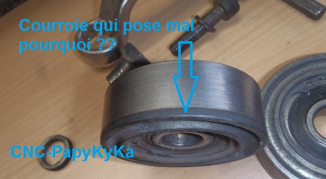

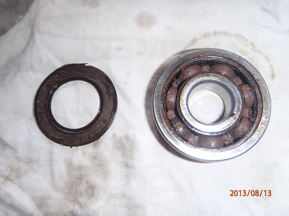

| Bonjour J'ai un souci avec le roulement du galet tendeur de courroie de direction assisté. il est grippé. Je l'ai déposé nettoyé et je souhaiter prendre les ref pour en commander un mais je ne vois pas grand chose juste 9370 Quelqu'un aurais t'il les ref exact s'il vous plait Merci | |
 Nombre de messages : 15779 Age : 75 Localisation : Belgique - Charleroi-Ransart - Aéroport de Gosselies. Véhicule (modèle cyl année) : . . S2 GV 1995 - 2.5 TD de 580.xxx Km avec le groupe d’origine - S4 GV 2004 2.5 CRD de 360.xxx Km Spécialisation auto : Ex mécanicien auto chez Renault. (20 ans) et roule en G V S2 depuis 2004 & S4 depuis 2017. Date d'inscription : 03/10/2012
 | Sujet: Re: Roulement galet tendeur Ven 14 Fév - 9:32 | |
| Salut a toi. C'est de cela que tu recherche ??   Cela ce remplace facilement par un roulement neuf.  Un lien pour avoir a bon prix et rapide. Prend un bon, comme celui-là.  Cela doit être un 2RS & C3, la marque a peu d'importance, RS = blindage & C3 = tolérence d'usinage Mais remplace les deux roulements, pour ce prix,  A plus, PapyKy.

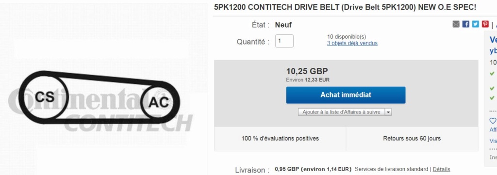

| Salut a toi. Pour les courroies, tu trouve cela facilement sur Ebay, tapez les reférences tout simplement. Comme cela .... 5pk803  Pour maintenir le tendeur, utilise un démonte filtre a huile.  A plus, PapyKy.  | |

| Bonjour je les ai commander je les monte dans la semaine je vous tiens au courant. Roulement monter sans problème. Merci | |
