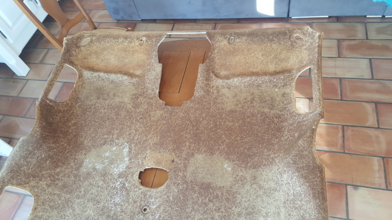

on pose le ciel sur une grande table de préférence à l’extérieur car pas très propre et poussiéreux.
j'ai commencé par gratter avec un grattoir à lame de rasoir, efficace mais trop long, coups de lame dans le plafonnier pas top c'est de la fibre
j'ai testé avec l'aspirateur, ça marche mais pas convaincant et bruyant
et pour finir la recette de grand mère  Idea  Idea  Idea
LA BROSSE A POIL PLASTIQUE!!! et là en 10 minutes pas un millimètre carré de mousse n'a résisté, un coup d'aspirateur et le ciel de toit prêt à être rénové.
voilà ce que vous obtenez:

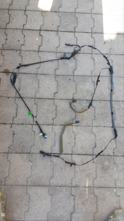

Dans l'intervalle, j'ai changé le faisceau électrique du plafond car le mien est un SE de base.
le faisceau d'origine:
TUTO S3 CHANGEMENT CIEL DE TOIT/ INSTALLATION CONSOLE PLAFOND 20200122
le nouveau faisceau:
TUTO S3 CHANGEMENT CIEL DE TOIT/ INSTALLATION CONSOLE PLAFOND 20200123

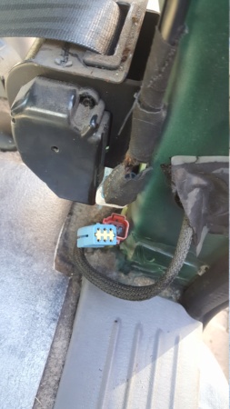

et tout cela vient se brancher au bas de la ceinture passager sur ces 2 prises:
TUTO S3 CHANGEMENT CIEL DE TOIT/ INSTALLATION CONSOLE PLAFOND 20200124

Pour l'ancien tissu,  normalement non car il y a un doublage mousse qui se colle au support et par dessus, le tissu, ce qui permet de ne pas voir les défauts et compenser les alignements avec tout ce qui vient se fixer dessus. ça doit faire presque 4 à 5 mm d"épaisseur.
En cas de réutilisation , le risque, c'est que la colle traverse ton tissus et le résultat risque d’être décevant car plus d’épaisseur et collage direct sur le support.
Tente le bon coin mais les annonces se bousculent pas, surtout pour tomber sur une couleur proche de l'origine et à la bonne taille.
Il y a les sites spécialisés, mais c'est presque 100 euros voir plus selon la qualité du matériaux ...
ou peut être aller voir le tapissier pour meubles du coin qui aurait un reste de tissus à un bon prix ( mais encore une fois c'est au petit bonheur la chance!)

Perso j'avais utilisé la colle en bombe.
Pas de difficulté, juste qu'il ne faut pas tout enduire d'un seul coup, j'avais fait par moitié à la fois.
Même par tiers serait certainement mieux.
