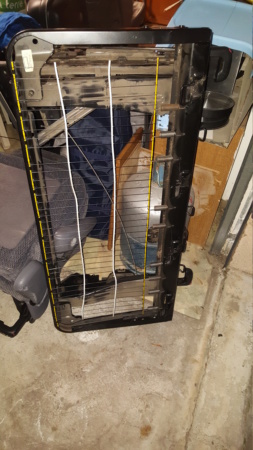

on peut voir les cordes qui servent à la tension, il y'en a 1 de plus que sur l'ancienne
prise de mesures de l'ancien et du nouveau
résultat 1 cm de moins sur la S3 par rapport à la s4 en largueur et à 5 mm prés en longueur.
Conclusion la mousse va sur le cadre S3

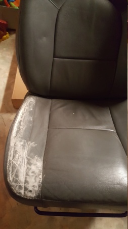

les sièges avants sont un peu fatigués comme vous pourrez le voir sur les photos ci-dessous
Montage sièges S4 sur S3 20200218
Montage sièges S4 sur S3 20200214
ça c'est la pâte et la spatule que j'ai utilisé pour réparer les fissures environ 15 euros sur le site de la marque

Les travaux avancent, j'ai pu passer la 1 ère couche de teinture aujourd'hui et voilà le 1 er résultat:
le siège conducteur:
avant:
Montage sièges S4 sur S3 20200223
après la 1 ère couche et quelques minutes d'attente:
Montage sièges S4 sur S3 20200224
on distingue encore le blanc de la pâte réparatrice

niveau couleur, je suis content la couleur est identique, madame l'a choisi sur le nuancier car elle est plus doué que moi là dessus  cheers et heureusement que je l'ai laissé choisir , j'aurais été déçu....
niveau finition: la pâte est efficace sur les parties lisses, une fois les 3 couches passées, on ne verra plus rien par contre sur les parties granuleuses, difficile de récupérer le dessin original du cuir, on  verra une différence mais ça sera toujours plus propre.
autre solution, boucher toutes les aspérités du cuir pour avoir du lisse partout mais chantier titanesque.....
