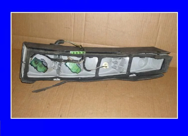

| J'en ai balancé des tonnes de feux arrière européens ! Plus personne n'en veut! C'est quoi ton contrôle technique ? Mes voitures passent toutes avec des feux arrière US et je n'ai jamais été refusé pour ça ! T'as qu'à lui dire que ça doit passer puisque la voiture a été immatriculée comme ça en France et pis c'est tout ! Non mais!!! | |

| est ce que les feux us et européen sont interchangeable sans modif? | |
gillesbd47 V.I.P.
 Nombre de messages : 16459 Age : 54 Localisation : Alcatraz county CA Véhicule (modèle cyl année) : CHRYSLER VOYAGER 90 LIMITED, CHRYSLER TOWN & COUNTRY 94, CHRYSLER TOWN & COUNTRY 96, CHRYSLER CONCORDE 93, LINCOLN MKV ETC..ETC.. Date d'inscription : 12/08/2006
 | Sujet: Re: pontiac ts 1993 3.8 Jeu 5 Mar - 1:03 | |
| Non, faut faire des modifs. Est ce qu'il est vraiment en config US ou pas déjà ? C'est à dire que quand tu appuies sur ta pédale de frein et qu'en meme temps tu mets un clignotant (droit par exemple) le feu de frein côté droit s'éteint et se rallume contrairement au gauche qui reste fixe. Tiens pour info ça c'est le derrière d'un feu européen  | |

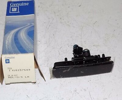

| Oui, ça c'est la partie intérieure de la poignée en alu qui est cassée, un classique. | |

| Y en a une neuve en Pologne sur Ebay de
https://www.ebay.de/itm/OUTER-DOOR-HANDLE-FRONT-LEFT-FOR-CHEVROLET-LUMINA-PONTIAC-TRANS-SPORT/170787529879?hash=item27c3bae497:g:5pUAAOSwxGpajoqv | |
gillesbd47 V.I.P.
 | Sujet: Re: pontiac ts 1993 3.8 Jeu 5 Mar - 13:47 | |
| Ou une pièce d'origine NOS aux USA de meilleure qualité mais plus chère forcément https://www.ebay.com/itm/NOS-DOOR-HANDLE-1990-96-CHEVROLET-LUMINA-APV-DRIVER-SIDE-GM-10157549-S608/264598104188?epid=654455311&hash=item3d9b46a87c:g:URAAAOSwDMhZuV0k  | |
henri2 Chryslerien groupe 3
 Nombre de messages : 494 Age : 43 Localisation : vaucluse caumont city Véhicule (modèle cyl année) : chrysler grand voyager 3.3 v6 2001/ pontiac trans sport se 1993 v6 3.8 Spécialisation auto : awd limited Date d'inscription : 28/05/2011
 | Sujet: Re: pontiac ts 1993 3.8 Jeu 5 Mar - 14:14 | |
| nickel je prends  normalement c'est bon pour le controle je retourne la ou il passait avant tant que sa fonctionne pour le type il ni a pas de soucis | |
