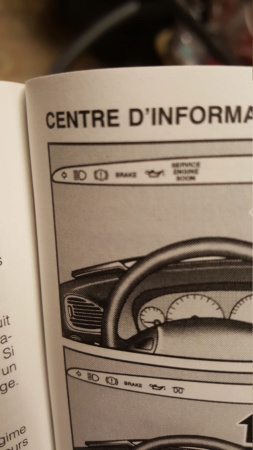

| Salut à tous ! Et bonne année à vous  Je commence la "mise au propre" de mon minivan, et j'ai une question à vous poser. Qui saurait me dire, ou me prendre une photo, des voyants qui s'allument à la mise du contact ? J'ai conscience que sur le miens (c'est un 2.4i SE), des ampoules sont grillées et/ou il y a un mauvais contact. Tout ne s'allume pas et j'aurai aimé remettre tout ça nickel. Pour l'instant j'ai les clignos, BRAKE en rouge, SERVICE ENGINE SOON, ALARM SET, témoin d'eau rouge ... Je n'ai pas l'huile, ni la batterie (qui est en bas du bloc instrument normalement), ni le CRUISE .... Merci d'avance pour votre aide ! | |

| Bonsoir Bonne année également. Pour ma part, j'ai également un 2.4i , j'ai changé toutes les ampoules du tableau de bord par des LEDS plus joli, eclaire mieux et moins rétro. Pour les voyants qui s'allument à la mise du contact: sur le bandeau du haut le voyant frein brake huile service engine sur le tableau de bord batterie capot ouvert ceinture low wash voyant carburant ( le mien est hs ou ampoule dans mauvais sens)   voilà! | |

| Salut AlexPilou, et merci pour ta réponse !
OK ! Cela me donne un élément de comparaison.
Pour ta part, tu n'as pas ALARM SET, AIRBAG et CRUISE par exemple ????
Dans ma tête, la logique voudrait que sur un véhicule, tous les témoins s'allument à la mise du contact pour tester les ampoules, non ? Là, il en manque clairement ... D'ailleurs, il y a quelques temps, j'ai eu un soucis de charge alternateur et ça a bippé ... mais je n'ai pas eu le voyant rouge batterie qui s'est allumé ...
C'est anxiogène quand même de ne pas pouvoir faire confiance en ces voyants ...
Merci encore pour ta réponse, et si quelqu'un d'autre veut bien me dire ce qu'il en est pour lui, c'est avec plaisir ! | |
