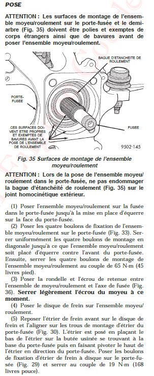

| Alors en 1ère lecture ma première conclusion était un mauvais serrage … Mais comme tu semblais sure de ton couple de serrage j'ai recherché et …………….  A mon avis ton problème vient uniquement de cela. Ce n'est pas "Ecrou central serrer a 30 nm" mais à 65 N-m__________________________________________________www.minivanchrysler.com . J'en connais un qui est con comme la lune !!!_________________Vous avez un Chrysler Voyager !!! Et il n'a jamais d'éclipse ..._______________________________Alors venez nous le présentez (Les brèves de comptoir)_________________________________________Cliquez ICI | |

| Comme je t'ai dit, et donné l'extrait de la revue technique Chrysler, resserre au bon couple un moyeu neuf et ça devrait aller.

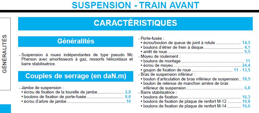

| Bonjour petite question Niveau serrage Eug87 dit 65 nm Papyky sont tableau indique 244 nm Ca fait une belle différence entre deux En resserrant ca bouge pas mais a combien serrer du coup

| Salut a toi. J'ai toujours serré les moyeux de tout véhicule au 'piff', Mais disont au moins a 25 Kg, le plus ne crée de tout facon pas de mal au roulements.  Dans le Manuel du S2, mais c'est les même sur S3 - S4.   Ne pas oublier de graisser au MoS², même neuf, car peu de graisse et ne mauvaise qualité. (EP2)   Voila ce qui est écris sur RTA S3  A plus, PapyKy.  __________________________________________________www.minivanchrysler.com Véhicule de PapyKy Grand Voyager S4 - 2.5CRD de 2004 , de 350.xxx Km au 04/2023. Le 'BrocAuBoisAuFer' et la chaîne YouTube de PapyKy avec plus de 700 Vidéos.A voir avec '1 clic' sur les liens, Merci a ceux qui passeront y faire un petit bonjour. Ps: Excusez moi si mon écriture n'est pas correcte mais je n'ai pas fait de grande écoles.Chrysler GV 2.5TD 1995 - Toyota Cressida 2.400 cc Diesel Automatique 1981 - Yamaha 100cc 1968 Ford Transit 2.5 D 1981 - Mercedes 508D 3.7D-OM314 de 1975, est le TraficHomeCar-650 Celui-ci est remis sur les routes (THC-650) après plus de 22 ans de remisage 312.xxx km

| - Kevind10330 a écrit:
- Bonjour petite question
Perso je t'ai donné l'extrait de la revue technique officiel de Chrysler, et de celle concernant le S3 Pour moi c'est celle qui fait foi, l'autre revue (LEA) est éditer par une maison indépendante des constructeurs, et on y a déjà trouvé des erreurs … Déjà papyky te donne deux valeurs de serrage et …...……...…......……. avec de très grosses différences Je ne peux pas t'en dire plus. __________________________________________________www.minivanchrysler.com . J'en connais un qui est con comme la lune !!!_________________Vous avez un Chrysler Voyager !!! Et il n'a jamais d'éclipse ..._______________________________Alors venez nous le présentez (Les brèves de comptoir)_________________________________________Cliquez ICI | |

| Salut Eug. C'est vrais que des erreurs sont dans toute les manuel service, origine ou autres. S4  S2  S3  Mais c'est bien identique sur trois, donc le premier est l'origine, S4. Et donner tous a 24.X Kg/M, donc quand j'écris 25 Kg/M, c'est bon au 0.1 prés. A plus, PapyKy.  __________________________________________________www.minivanchrysler.com Véhicule de PapyKy Grand Voyager S4 - 2.5CRD de 2004 , de 350.xxx Km au 04/2023. Le 'BrocAuBoisAuFer' et la chaîne YouTube de PapyKy avec plus de 700 Vidéos.A voir avec '1 clic' sur les liens, Merci a ceux qui passeront y faire un petit bonjour. Ps: Excusez moi si mon écriture n'est pas correcte mais je n'ai pas fait de grande écoles.Chrysler GV 2.5TD 1995 - Toyota Cressida 2.400 cc Diesel Automatique 1981 - Yamaha 100cc 1968 Ford Transit 2.5 D 1981 - Mercedes 508D 3.7D-OM314 de 1975, est le TraficHomeCar-650 Celui-ci est remis sur les routes (THC-650) après plus de 22 ans de remisage 312.xxx km | |

| Bonjour eug87 Les 65 nm sont marquer pour les 4 ecrou de montage moyeu Mais pour l ecrou central ensuite c est indiquer serrer légèrement mais il n y a pas de couple La j ai serrer a 20.7 dan ça bouge plus et le jeu a met cardan aussi d ailleur Car avant au demarage et changement de vitesse ça faisait cloc Donc normalement ca doit être bon ca ne chauffe pas non plus en même temps il gèle | |

| Mille excuses, pas lu jusqu'au bout la revue technique officiel de Chrysler Voila la suite :  __________________________________________________www.minivanchrysler.com . J'en connais un qui est con comme la lune !!!_________________Vous avez un Chrysler Voyager !!! Et il n'a jamais d'éclipse ..._______________________________Alors venez nous le présentez (Les brèves de comptoir)_________________________________________Cliquez ICI | |
