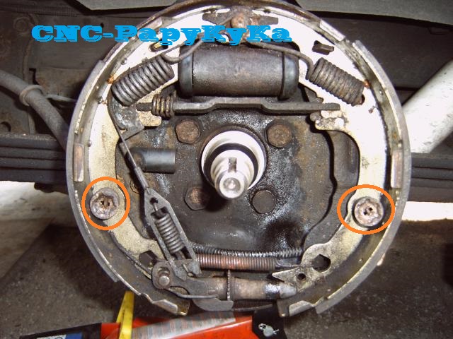

Suite au tuto du génial PapyKy, je me suis lancé dans le nettoyage de mes freins arrières sur mon Chrysler Voyageur S2 de 1995.
Je n'arrive tout simplement pas à sortir le tambour Crying or Very sad
Coups de massette, chauffe à la lampe à souder, W40, à nouveau massette... j'ai même mis un casque antibruit tellement je cogne !
J'ai peur de casser le tambour.
Existe-t-il un risque d'enflammer la voiture avec le résidu de w40 si je reprend la lampe à souder ou un chalumeau propane ?
Existe-t-il un risque à trop chauffer d'une manière générale ?
La roue (ce qui en reste...) tourne librement sur son axe. Donc, pour moi, les mâchoires ne sont pas bloquées ?!
Vos conseils sont les bien venus Laughing
Merci par avance,
Stanislas

Sers- toi du flasque situé derrière le tambour, il est solide assez pour faire un appuis levier... Wink

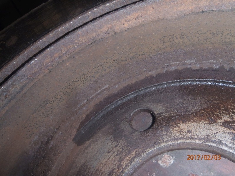

Oui, c'est vrais que cela est parfois très difficile de sortir les tambours,
Mais cela n'est grippé, mais tambour trop usé pour sortir simplement.
Sur tout type de véhivules qui on des frein a tambours, qui on des réglage automatique,
Sur S4, l'on peu joué sur les réglages, par ce trou, Le trous sur S2 est tres petit. Tambour arrière grippé S2/95 74447833
Tambour arrière grippé S2/95 P9240424
Pourquoi ??, cela est du au fait que le tambour est très usé,
Cela a causse de la partie externe de la 'piste' interne qui pas usée.
Tambour arrière grippé S2/95 P6130006-3ee8ba3
Tambour arrière grippé S2/95 P6130010
Deux solutions, sortir de force par des levier sur la flasque.
Ou tu risque de faire sauter les tiges qui plaque les patins sur ce flaque.

Sortir a force est parfois la seul solution, et au remontage utilisé un abrasif pour le supprimé.
Tambour arrière grippé S2/95 Captur54
C'est le cas, quand l'entretien n'est pas fait régulièrement (10.000 Km ou 1 ans),

Tambour décoincé !
Un grand merci à toi BUZZ cheers
... ça parait tellement simple quand on a vu le corrigé Shocked
J'ai tout de suite pensé à mon vieux crik de BX :
Tambour arrière grippé S2/95 Crik10
Tout semble en place mais très sale et le piston semble fuir !
Tambour arrière grippé S2/95 Ensemb10
Je passe tout ça au pétrole et commande un nouveau piston (avant je fais l'autre côté bien sûr Laughing)
Ah oui ! un petit détail : l'écrou de l'axe, une fois  la goupille et la coupelle retirées, n'était pas serré. Est-ce normal ? Je pense qu'il s'était desserré  Exclamation
Mille mercis à tous les deux !

Pour l'écrou, cela ne ce bloque pas, juste un peu, juste de la contraite des roulements.
Tu serre et tu recule un 1/4 tour et puis tu remet contre, 'Point',
Remettre les sécurités avec la goupie neuve de préférence.
Tambour arrière grippé S2/95 Ensemble-1-3a51af7
Pour le cylindre qui fuit, faire attention au déserrage du tuyau, Car..... il casse,  Twisted Evil
 Cela est pas du Métrique  Tambour arrière grippé S2/95 74447834   Tambour arrière grippé S2/95 Conversion-5500e1e
Le tube est souvent 'souder' a l'écrou, une petite chauffe est souvent utile, Mais....
Aprés avoir retiré les pistions du cylindre, pour ne pas avoir le 'feu', dans le véhicule.
