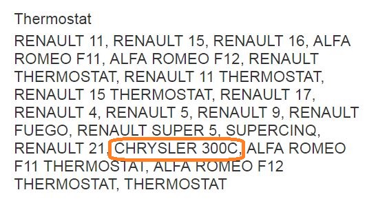

bonjour à tous j ai trouvé ce produit sur le net qu'en pensez vous ?
c est noté compatible S2....
Glagla Sans_t10
ABAKUS Thermostat d'eau
Température d'ouverture: 88°C
Réf.: ABAKUS Thermostat d'eau
Réf.: 027-025-0002
Température initiale [°C]:
88
ABAKUS:
Thermostat d'eau
Numéro d'article:
027-025-0002
Notre prix:
13,93 €
Numéro de pièce du fabricant:
027-025-0002
Fabricant:
ABAKUS
Numéro de EAN:
224657132988491329884
L'état
Neuf
Utilisez ce numéro: ABAKUS 027-025-0002
EAN: ABAKUS 224657132988491329884

J'ai aucun retour sur cette pièce, mais si elle est compatible, ça devrait aller, non?

Je ne vois pas cela sur un S2 TD.
Glagla Captu696
Cela ressemble plus au systeme de chauffage intérieur,
Au vu des diametres des embouts.
Oui,,,,,, 'GlaGla', les TD S2, ont toujours froid, c'est cela ??? Twisted Evil
A ++, PapyKy.

La suite....
Apres avoir fait une recherche pour un autre poste......
Je trouve cela....
Glagla Captu698
Donc si je comprend bien, c'est pas un thermostat, mais pour y placer une sonde de température,
Sur le circuit chaffage intérieur ou une BVA , A plus, PapyKy.

bonsoir, oui glagla dans les S2
ok merci pour les info je vais me tourner alors, vers un double thermostat.
Cela semblé trop beau !
