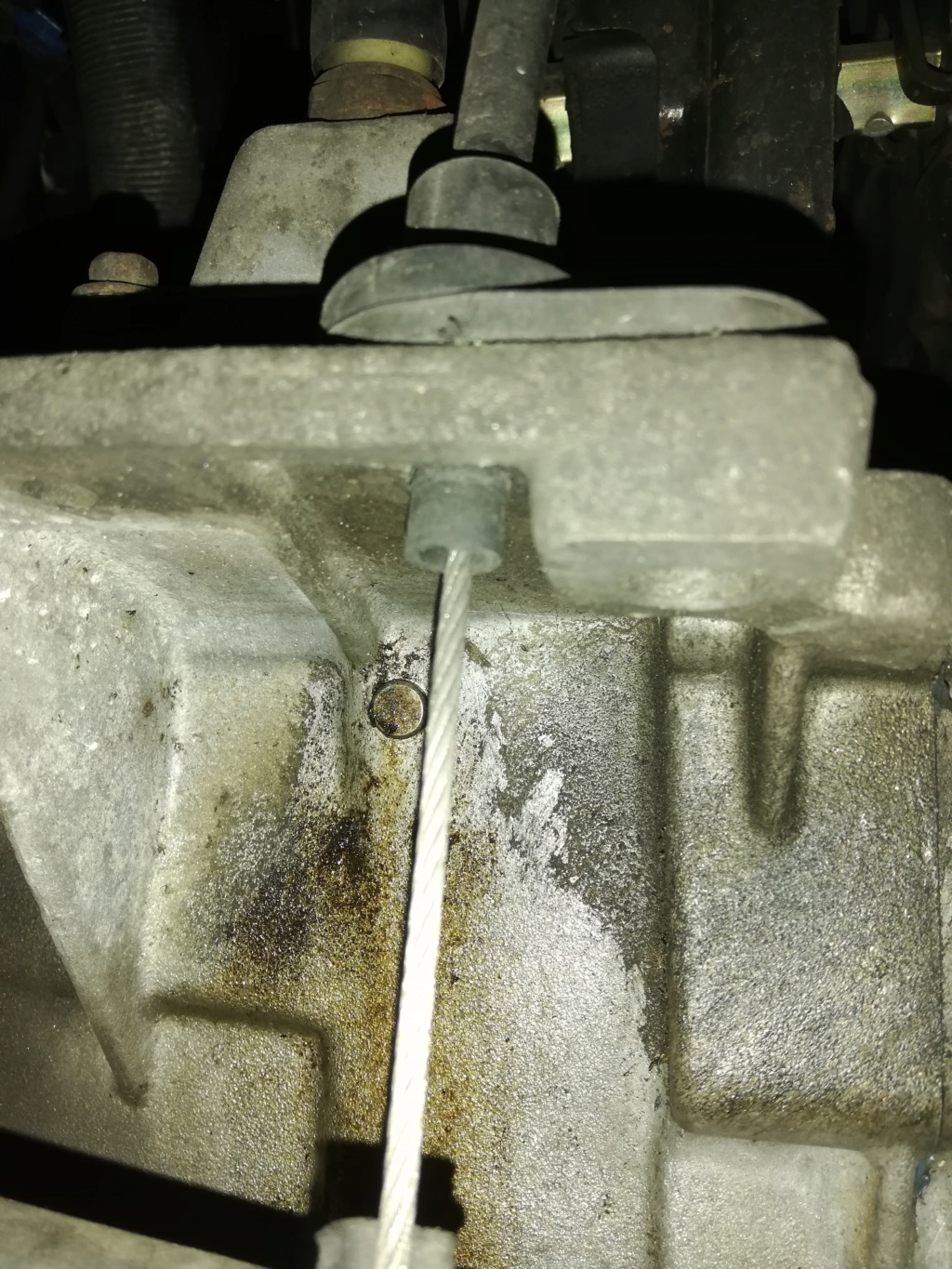

j'ai rempli ma boite de vitesse la semaine dernière, et aujourd'hui je suis allé essayer le van pour le laver. en rentrant j'ai constaté une fuite sur la bbpar une espece de "soupape" en haut. Je vous poste des photos, quelqu'un sait-il de quoi il s'agit ? si je peux corriger cette fuite.

Elle ne serait pas trop pleine ta boite?
Le niveau d'huile est ou quand l'huile affleure le bouchon de caoutchouc situé sur le côté (passage de roue conducteur).

Merci pour ta réponse ! Pas impossible, j'ai pas mal chargé la mule et ça coulait encore légèrement au moment où j'ai remis le boucho. Tu penses que ça serait véritablement un trop plein ?

J'ai jamais eu le cas en 13 ans sur mon TD de 95.
Mais je sais qu'il ne faut pas mettre plus d'huile que ce que j'ai écris plus haut.

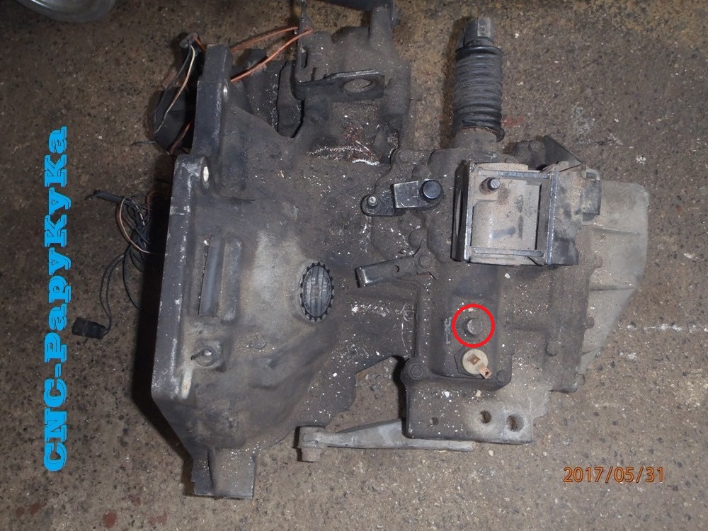

Sur une boite manuelle, il y a un bouchon au point haut du carter de boite,
Cela est pour mettre a pression atmosphérique, donc sans pression interne.
Fuite boite de vitesses P5310113
Donc voir si pas bouché, A Plus, PapyKy.

ok merci , donc ça va dans le sens d'un trop plein qui s'echappe par l'event , ça devrait de toutes façons s'arreter . J'ai par contre eu la satisfaction de ne pas voir de fuite d'un côté ou de l'autre de la boite, donc pas de joints spie a changer pour le moment !
