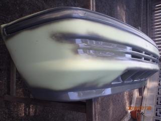

Bonsoir.
Pour pas les repeindre ??.
Cherche pare-chocs avant et arrière Dscf1532-3f82f0a
Avant.
Cherche pare-chocs avant et arrière P7220016-3fbf103
Pendant.
Cherche pare-chocs avant et arrière P7240002-3fce13f
Parechoc acier.
Cherche pare-chocs avant et arrière P7280008-3fdf163
Primer.
--------------------------------------------- Celui-ci est l'Avant -------------------
Cherche pare-chocs avant et arrière P8010001-3ff4bbd
Peinture.
Cherche pare-chocs avant et arrière P8050007-4008769
Soubassement repeint.
Cherche pare-chocs avant et arrière Ap8060002-400c0d1
AR remonter.
Cherche pare-chocs avant et arrière P8100007-4022c8e

Bonsoir a toi, l'ami.
Oui, c'est un gros travail que de faire cela,
Le démontage, n'est pas obligatoire, mais pour faire un bon travail.....
Le poncage, est obligatoire, primer, reponcage, retouche primer, peinture,
Mais........ pas de bombe, pas possible avoir un bon travail, et enfin remontage.
