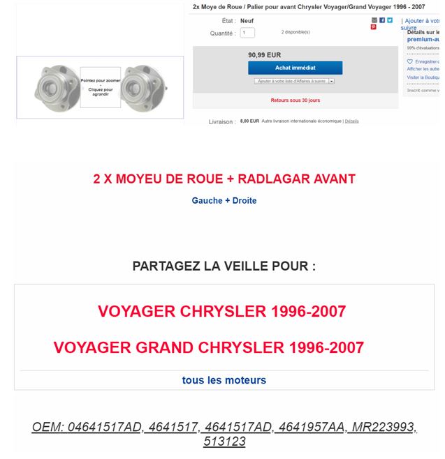

Petite recherche sur la toile,donne cela.
https://www.befr.ebay.be/itm/2x-Moye-de-Roue-Palier-pour-avant-Chrysler-Voyager-Grand-Voyager-1996-2007/163690469298?hash=item261cb657b2:g:cj8AAOSw7OVajXUq
Quel roulement de roue avant ? Captu455
Pour moi, les roulements avant des S1 - S2 - S3 - S4 sont tous le même.

Salut Papy, et merci pour cette contribution...
Toutes les références que j'avais postées correspondent à un Chrysler S3 GS...
Ce qui m'interroge ce sont ces différences de côtes !
Par ailleurs, sur le site uù j'ai recherché, un seul modèle de roulement donne des concordances OEM... et aucune ne correspond à celles données sur ton lien Shocked
Merci pour le lien en tous cas.

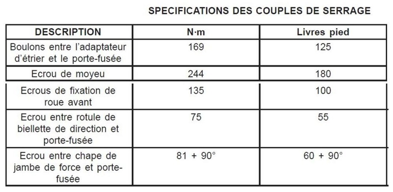

A tu démonter le moyeu neuf pour remplacer cette graisse de 'M..de',
Pour la remplacer par du MoS², Si cela est fait plus de remplacement,
Quel roulement de roue avant ? 4_vzor10
Même aprés 1 million de Km,
Et bien faire le serrage de l'écrou de transmison.
Quel roulement de roue avant ? P5020012
Quel roulement de roue avant ? Couple10
Bonne route a toi. PapyKy.
