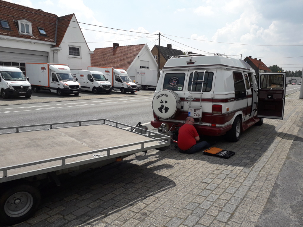

Voilà, le Voyager et moi c'est une histoire qui dure... Et qui est aussi une histoire d'aventures...
Et parmi les nombreuses aventures il y a l'expédition S4 d'hier.
C'est par une belle matinée ensoleillée que j'ai rejoins mon ami Bibouche car n'ayant pas le permis E ni de tracteur assez performant, je ne pouvais aller chercher le S4 en question.
Il s'agit d'un donneur d'organes (bien que roulant) mais sans plaques, sans ct et sans assurance... Et avec un intérieur partiellement déposé.
 Expédition S4 20190568
Mais l'aventure à eu quelques soucis... Sinon ce n'est pas drôle.
À suivre

Et oui, on s'est retrouvé avec une prise à 11 broches au plateau, mais pas sur le van... donc il à fallut adapter ...
Et après 2h de retard sur l'horaire, nous sommes partis à la station service pour y faire le plein de GPL.
Et la encore un soucis... Un imbécile n'a rien trouvé de mieux que de garer sa Cruze sur l'emplacement de la pompe Gpl. Et bien sûr, cette caisse n'avait pas de propriétaire. En fait le gars était aux toilettes et à pris son temps...
Après ce nouvel imprévu, nous voilà donc sur la route... avec 1h30 de trajet qui lui s'est déroulé sans embûches.
Sur place, le vendeur qui savait à l'avance que nous arrivions ce samedi, et qui avait été averti de notre retard, il n'avait pas pensé à mettre la batterie du Voyager en charge.
Mais finalement le minivan à démarré et n'a eu aucune difficulté à monter sur le plateau.

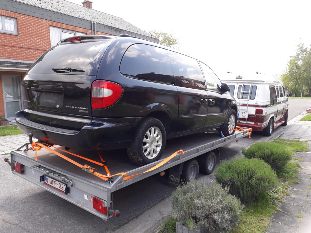

Et nous voici sur la route avec le S4
 Expédition S4 20190571
 Expédition S4 20190572

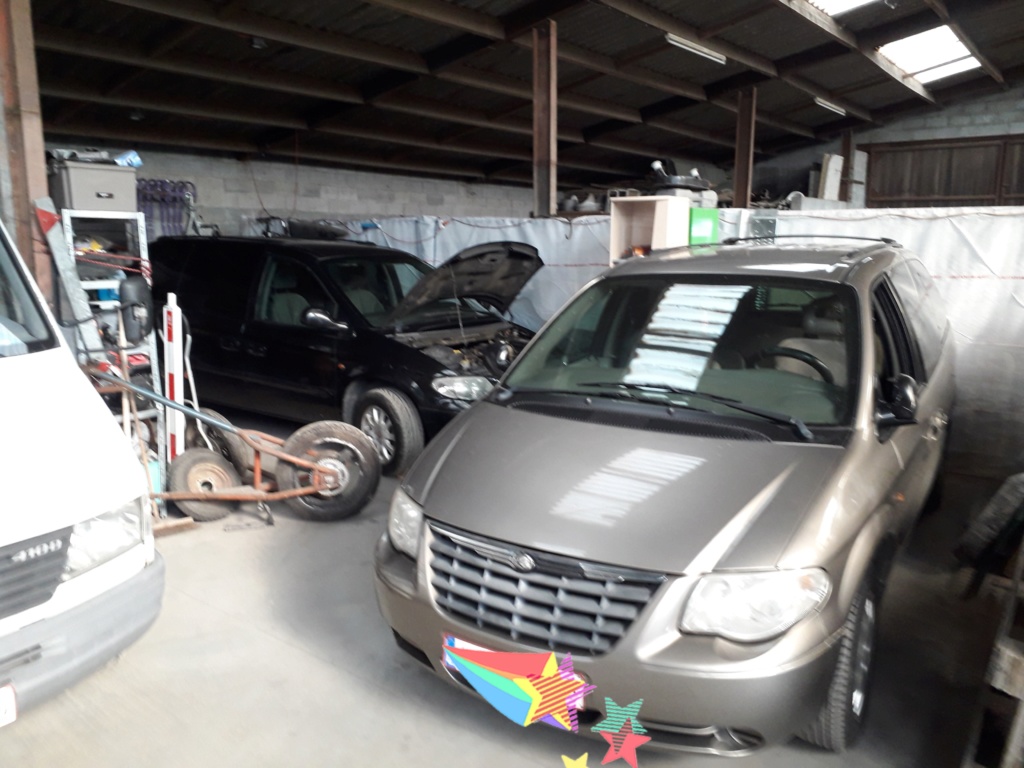

Puis arrivée au hangar. Mais pas de chance, la batterie du s4 était pas assez chargée. Pour descendre du plateau ce ne fut pas trop difficile car le plateau se levait à l'avant avec un système hydrolique manuel. Donc j'ai juste eu à jouer du frein.
Pour rentrer le van à sa place pour le stockage et le futur démontage, j'ai d'abord tenté avec des câbles pour le faire repartir, puis finalement j'ai carrément pris la batterie de mon S4 pour tout déplacer.

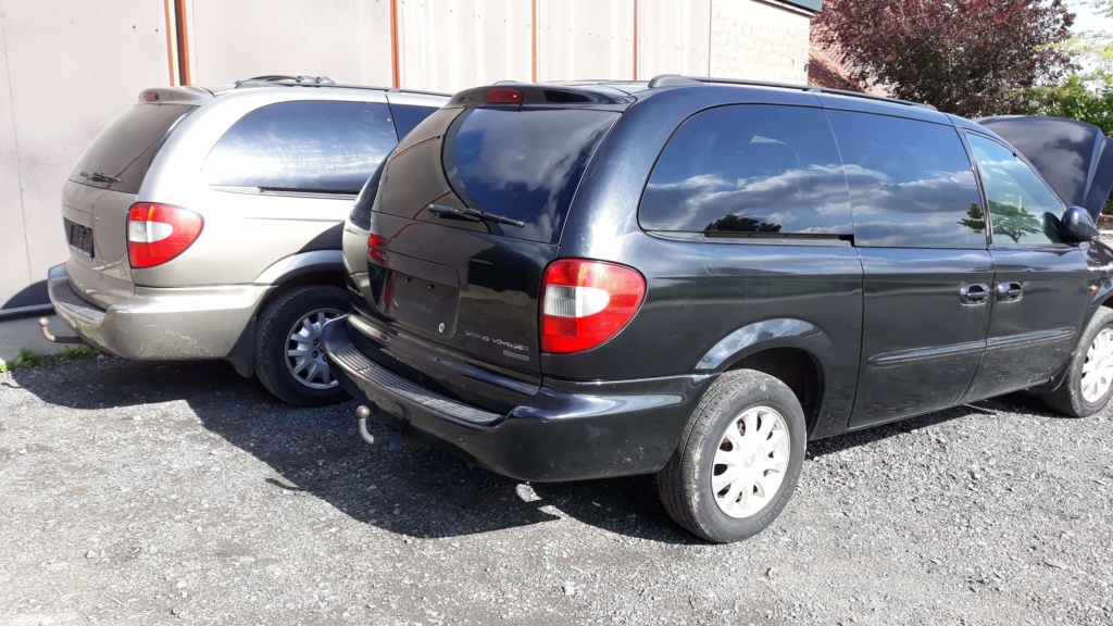

Et après une partie de Tétris avec des S4, nous sommes retourné rendre le plateau, récupérer le PT et rentrer à la maison.
